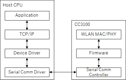

尊敬的 TI 专家:
我对 CC3100的收发器模式有一些疑问。
请回答这些问题吗?
(1)它似乎是在收发器模式用于无线测试的某处写入的。
是仅用于测试,还是可以始终将此模式用于实际产品?
(2)是否可以在收发器模式下使用长睡眠间隔?
我们的客户的目标是产品寿命超过10年。
(3)如果使用收发器模式、 并且 TCP/IP 堆栈和 MAC 层保持在主机 CPU 端、您是否有任何工作示例?是否可以提供任何示例代码?
(4)我们客户的实施映像如下图所示。
是否可以提供和自定义"固件"块?
感谢您的评论。
Nobu Arai
    快速回答:
    1.这不是问题,您可以在普通产品中使用收发器模式。
    2.在这种情况下,请禁用电源支持,并仅在需要通信时启用。
    3.如果您想在 MCU 中使用收发器模式和 TCP/IP 堆栈、还需要在 MCU 中实现 IEEE 802.11 (WiFi 安全、与 AP 的连接机制等)。 在 MCU 中实现 IEEE 802.11并不容易。
    不能在 CC3100/CC3120器件内自定义固件。 但您可以选择 CC3200/CC3220并将固件写入芯片内部集成的 MCU (CC3200内部的 Cortex-M4 MCU)。
