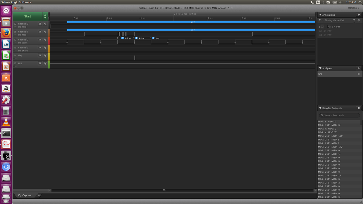

   我正在通过 SPI 接口将 CC3100与 Movidius 板连接。 为了将驱动程序集成到 Movidius SDK 中、我遵循了 simplelink 移植指南。
为了验证 SPI 接口、我正在运行 SPI_DEBUG_TOOL 示例、但在读取期间遇到问题。 请查找作为 SPI_DEBUG_TOOL 的一部分执行的详细步骤。
1)已初始化 SPI 接口并已注册中断处理程序(无问题)
2)器件禁用和启用- NHIB (无问题)
3) IRQ 检查(无问题、接收到的中断)
4)写入同步模式0x87657856 (无问题)
5) 5)稍后、我尝试读取和搜索模式、但未成功。 我已经捕获了波形、看起来 SPI MISO 线路在一个时钟周期内多次切换。
为什么 CC3100模块的运行方式是这样的? 我缺少什么吗? 任何输入都将非常有用。 请查找随附的波形。
    您好、Sai、
    感谢您添加逻辑分析仪图像。 从图像中、我看不到 CS 在位被写入后切换为高电平。 如果您缩小、CS 是否在非传输期间切换为高电平、并在传输期间保持低电平?
    此外、您的主机 MCU 还使用了什么功能?
    Bryan Kahler
    您好、Bryan、
      感谢您的回答。 我能够解决这个问题。 我连接了外部电源后、它开始工作。
