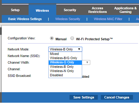

    因此、我认为"G"和"n"可以满足我们的要求。 因此、我们需要像下面的 AP 那样选择传输速率:(我们的工作模式是基站)
    尊敬的用户4774248 -
    请参阅 www.ti.com/.../swru455b.pdf (第201页)、了解更改默认费率的方法。
    是的、我使用了方法_u32 rate = sl_WLAN_RATE _5_5M;//有关值、请参阅 wlan.h SlWlanRateIndex_e
    状态= SL_SetSockOpt (sock、SL_SOL_PHY_OPT、SL_SO_PHY_RATE、&RATE、sizeof (rate));
    设置 TCP/UDP 套接字速率、但它始终返回 ME -1。 对于原始套接字、它是可以的。
