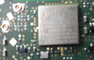

    您能否分享您的设置图片和显示 wl18xx 模块的图片?

    HIe2e.ti.com/.../Downloads.zip
    我看不到您的设置和 wl18xx 模块的图片(照片)。
    您可以共享吗?
    Eyal
    好的、现在我已经了解了您的设置、实际上非常奇怪、因为我不确定它为什么对您有用。
    似乎缺少应直接从主机 GPIO 驱动的 WLAN_IRQ GPIO 引脚。
    WLAN_ENABLE GPIO 引脚也是如此。
    如果您执行以下操作:
    ifconfig wlan0 down
    后跟:
    ifconfig wlan0 up
    一切正常吗?
    除非在模块的另一侧连接了一根扁平电缆、而我在图片中没有看到这种电缆。
    有关类似设置的示例、请查看以下链接:
    processors.wiki.ti.com/.../WL18xx_First_Time_Getting_Started_Guide_(IMX6)
    您能否验证您是否已在硬件方面正确设置了所有设置?
    Eyal

    我认为你是对的。 照片未完成。 但是、使用 SISO 接入点(TPLINK TL-WR702N 11n-40MHz -通道1)可以接受使用评估板观察到的数据速率(~20Mbits)。
    我们的问题主要在于了解特定电路板(而不是评估板)上数据速率较低的原因。 仍然在12 Mbit/s 以下修复
