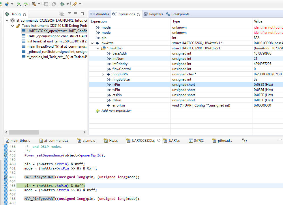

我一直在 CC3220SF-LAUNCHXL 上运行 AT Command 演示、现在我正在开发自己产品的电路。 因此、我需要检查我是否在使用 CC3220MODA 上的正确引脚来连接终端上的 UART。
但我发现数据表不清楚、CC3220芯片和 CC3220MOD 之间的引脚数有很多变化
在运行 AT Command 演示时、我在下图中选择了调试。
您可以看到 rxPin = 0x0388、txPin = 0x0336
高位字节的代码掩码可获取引脚编号、因此 rxPin = 0x38 (56)和 txPin = 0x36 (54)、高位字节为模式、两者均设置为3。
但引脚56接地!
在文档 SWRS206B (LAUNCHXL 的构造文件)中,它显示“至少拉出以下 P48 (RS232_TX)、P49 (RS232_RX)、P50 (WL_UART_TX)和 P51 (不可读)焊盘。
我知道 GPIO 是多路复用类型、但这还不清楚。
我认为代码正在使用 UART0、我认为这将是 GPIO1和 GPIO2、但数字没有叠加、只有模式正确。
我是愚蠢吗?
Nick

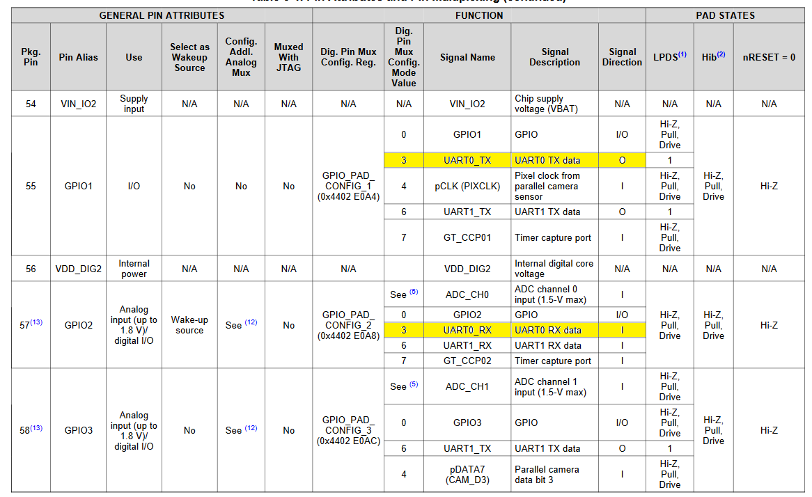

    您好、Nick、
    引脚的值(正如您计算的那样)被一个偏移。 因此、该值设置引脚55和引脚57。
    正确的做法是、IC 和模块之间会有所不同、因为它们具有不同的封装尺寸、并不是所有 IC 引脚都需要暴露在模块封装中。 您在应用中看到的值将与 IC 引脚编号相关。
