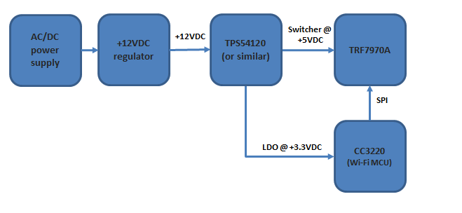

我正在尝试在单板上设计 RFID 安全与云接口应用。 是否可以将交流/直流(12V 和5V)电源转换、RFID (TRF7970A)电路、Wi-Fi 电路和微控制器置于同一 PCB 板中?
实际上、我正在尝试将 CC3200 (具有 Wifi 的 MCU)和 TI-RTOS 用作软件。 是否最好在单板上开始设计所有电路。 或任何其他方法来开始设计。 请推荐适用于电源设计且具有长期可靠性的 TI 组件
    尊敬的 Kiran -
    是的、这在技术上是可行的。
    我还建议您为 CC3220添加3.3VDC 支持。
    因此-电路板的方框图如下所示:

    另一个问题是、电路板的电源或射频部分会对 CC3200造成干扰。 对于 CC3200、情况确实如此、如果是这样、应考虑 PCB 隔离设计注意事项
