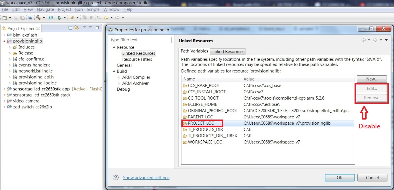

    但在你的 PROJECT_LOC 下定义了什么?
    Project_LOC 定义为 C:\Users\C0689\workspace_v7\provisioninglib
    这就是我想的。
    您可以手动修改 ARM 编译器下的 Include Options 并将 PROJECT_LOC 替换为 ORIGINAL_PROJECT_ROOT。
     ORIGINAL_PROJECT_ROOT 应指向原始 SDK 安装目录下的配置库。
    Shlomi
    我可以编辑 ORIGINAL_PROJECT_ROOT、但不能编辑 PROJECT_LOC。 您能告诉我如何编辑 PROJECT_LOC 吗?
    您可以使用 ORIGINAL_PROJECT_ROOT 替换 PROJECT_LOC、而不是编辑 PROJECT_LOC。
    只需转至包含选项并使用 "${ORIGINAL_PROJECT_ROOT}\..\"
    Shlomi
