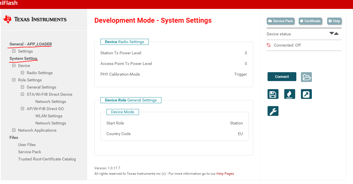

下图中的哪个文档可以指导常规设置和系统设置的使用?
其中   仅介绍文件的使用。
    尊敬的 Xiaozhong -
    这是一个好问题-
    一般而言- CC3120和 CC3220的 UniFlash 指南会向您展示这一点。
    在第10页上、它显示了连接后的部分屏幕、并描述了屏幕的中间部分。
    基本上、在您连接后、您将看到器件是如何设置的、您可以在此处进行一些直观的更改。

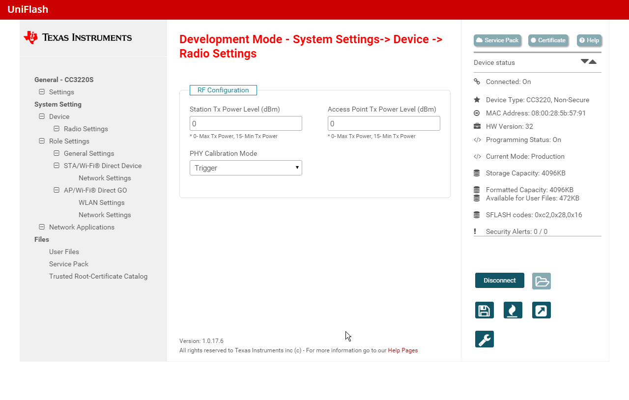

    现在、您在对讲机设置上提出了一个好问题-如果您单击那里-您将看到对讲机在功率级别和校准模式方面设置的内容。
    这也是直观的屏幕、在上面、您可以看到默认情况下功率级别设置为最大值、校准模式默认设置为触发模式
    校准在 NWP 手册中有介绍、此手册   位于第69页
    但我想您有一个要点-我们将更新文档(Uniflash 指南)、其中包含一些链接和更好的描述

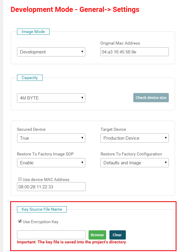

    对于下图中的密钥源文件名、它是什么角色?如何使用?

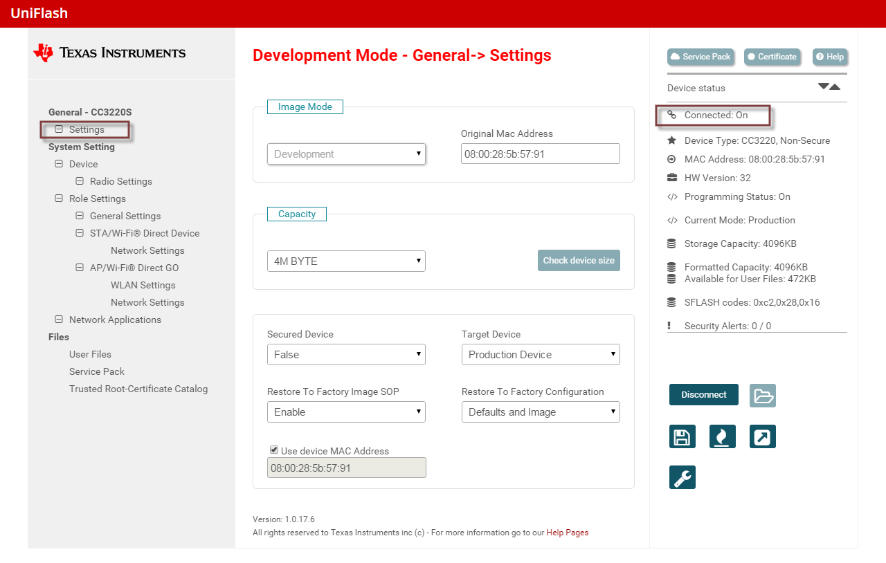

    对于下面的设置、如何在代码中使用 Device Name:mysimplelink;对于连接策略、我在代码中设置了它们、这里的设置将在哪个位置使用它?
    下面的最后一张图片是关于网络应用程序的信息、我的代码中未使用的所有这些设置、是否可以取消选中它们?
    为什么这些设置不能清楚地介绍和使用它们?
