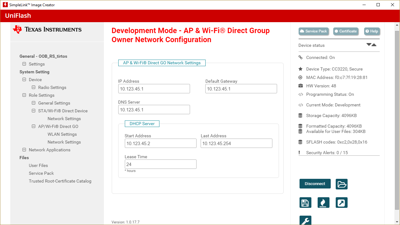

我一直在刷写 OOB 项目和 ZIP 文件、甚至尝试进行配置、但速度有点慢。
现在、尽管我已经完成了重置器件的所有工作、但当我使用 iPhone 5S 连接到 mysimplelink-XXXXXXX 时 、它会要求我输入密码。
我无法输入任何密码、都无法与我建立连接。
所以、我有点卡在这里。
有什么问题吗?

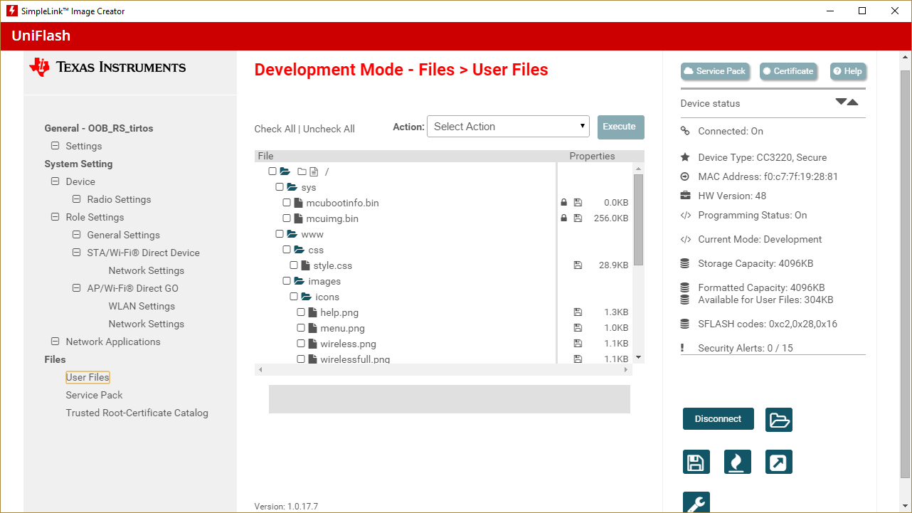

    当我首次"配置"器件时、必须在器件上写入一些文件、这使得 CC3220S-LANUCHXL 认为它需要密码。
    我是否需要读取整个 OOB 代码以查看发生了什么情况?
    您好、Karl、

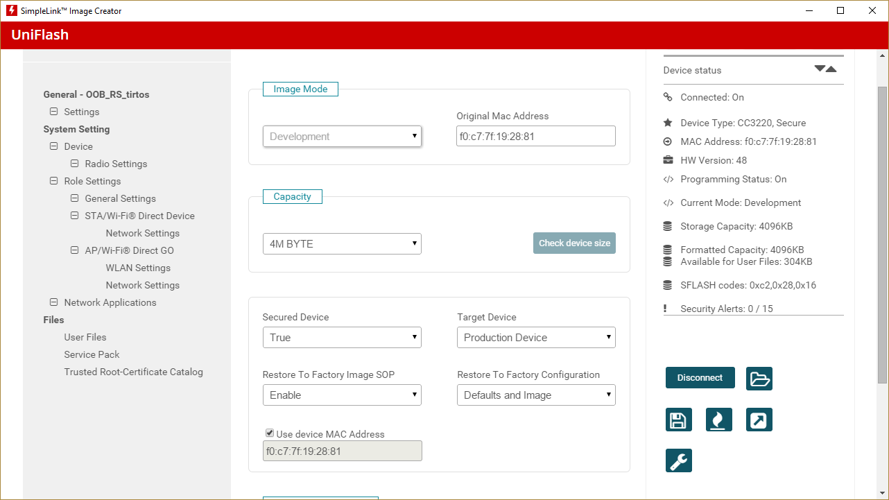

    请返回 OOB Uniflash 项目、检查以确保 AP 配置设置正确、然后重新刷新:
    亚伦
    您好、Aaron、

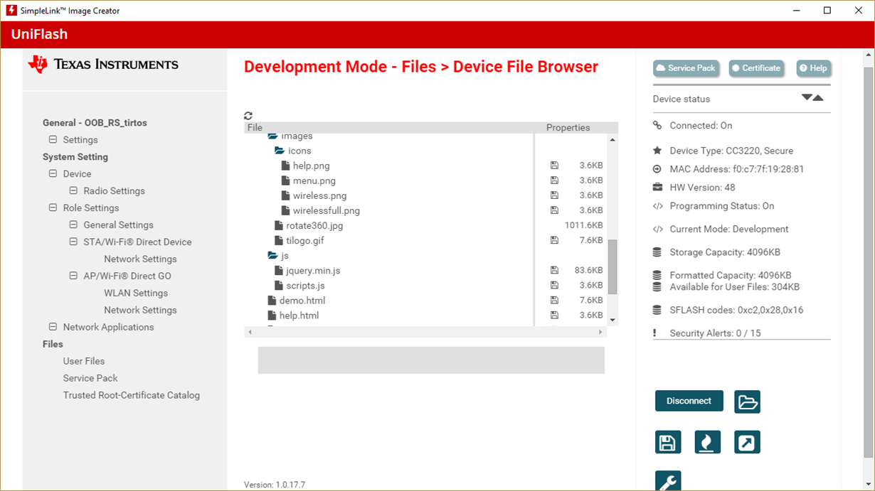

    有很多设置。 我想,如果你看最后的图片,我已经在使用它之后,已经创建了一组文件。 如何删除这些文件并返回到实际的 OOB 配置?

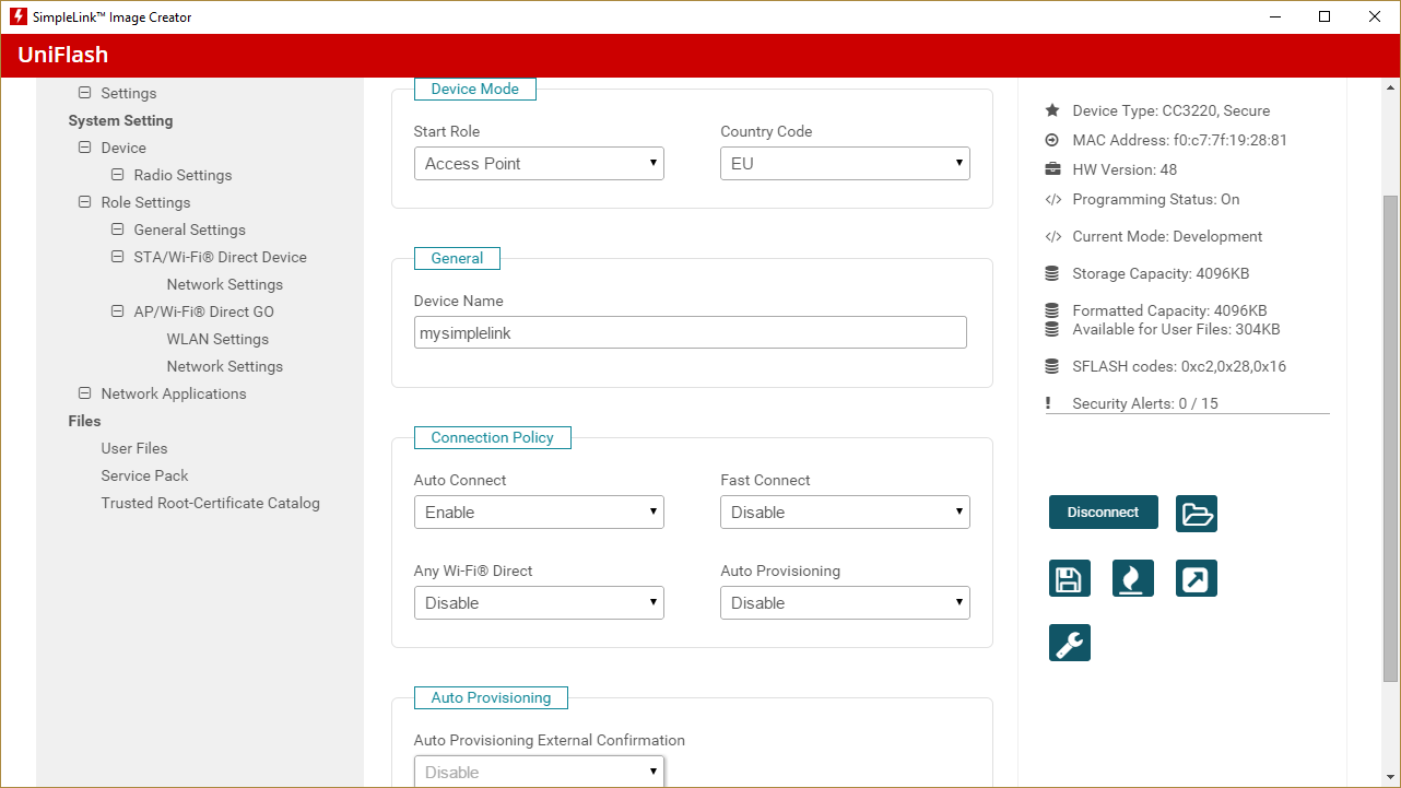

    我可以通过使用 UniFlash 将加密设置为无来切换加密、我想为其设置密码、但这不能解决问题。 我甚至有人说、它在某个时候已重置为出厂默认设置、但这并没有解决问题。
    我可以对器件和所有这些器件进行编程、但我无法再对其进行配置、我希望能够再次对其进行编程、以使其更加熟悉。
    发生什么事了?
    您好、Karl、
    因此、要清楚一点、即使在将器件重新绑定为在 AP 模式下具有开放安全功能后、您的 iPhone 在尝试连接时仍会询问密码? 当您尝试连接另一部电话时会发生什么情况?

    因此、当启用 WEP 或 WPA 时、您可以在 WiFi 中看到"锁定"图标、实际上 iPhone 立即要求输入密码。 此时会弹出对话框、显示"Password"(密码)。
    当我以打开模式刷新时、iPhone 上的 Wiki 列表中没有"锁定"图标、选择后、iPhone 会显示为尝试连接、然后会弹出另一个(与上面的对话框不同)对话框、显示" mysimplelink-XXXXXX 需要密码"、 但不需要任何密码。

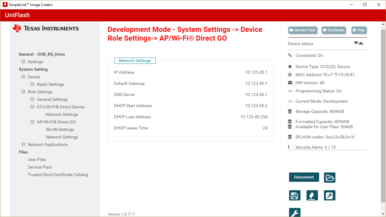

    我在等的时候... 我可以通过 Windows 10 Box 连接到 mysimplelink-XXXXX、而无需询问密码、但从那里似乎没有太多我可以做的事情。 它为我的 PC 提供了10.123.45.2的 IP、但不允许我 ping 10.123.45.1、因此我假设 OOB AP 相当有限。

    好的、我知道您通过关闭安全性 uhmm 解决了这个问题、"当它不应该出现在那里时"。 我还没有仔细查看代码、因为我对此还有点陌生。 到目前为止、我的想法是进入系统并删除在配置过程中写入的文件、然后查看我是否可以了解已更改/添加的内容并从中找出这些内容。 我会看到我能弄清楚的东西,但我可能会在某个时候开始使用寄存器,因为我了解了这方面的知识,所以,我只是简单地说一下。 感谢您的意见。

    嗯、我已经解决了这个问题。
    简而言之、我认为刷写 Serial-Wifi 并发出"AT+WlanProfileDel=0xFF"命令来删除所有配置文件、然后刷回 OOB 配置、最终会让它感到满意。 我不确定我是否确实删除了任何个人资料、因为我今天早上在不同的网吧上发射了 CC3220、所以旧个人资料的个人资料没有被激活。 当我连接到 mysimplelink-XXXXX 时、我的 iPhone 不再提示输入密码。

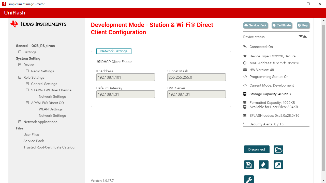

    我购买了支持主机模式的外部 Wi-Fi 适配器、并创建了我自己的 Wi-Fi 热点。 然后、我配置 CC3220以连接到该热点(AP)。 我还使用 iPhone 连接到该热点。 配置后、CC3220和我的 iPhone 都加入到同一个网络中、并且能够相互通信。 这在咖啡店不起作用、因为那里的路由器不允许连接到它的设备之间的流量。
    是的、是的。 感谢你的任何帮助。 我无法查看 Jospeh 的代码、因为我设法解决了这个问题。 最重要的是需要在允许在连接的设备之间进行访问的网络中完成配置。
