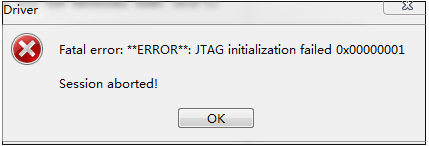

三天前、我使用 IAR 将 有关 AP 和 Station 的示例正确下载到我的 LaunchPad。 我还使用 Uniflash 对 Launchpad 进行格式化和编程。
昨天、我像往常一样下载 IAR 提供的 TCP 示例、然后软件弹出一个错误、如下图所示。

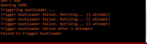

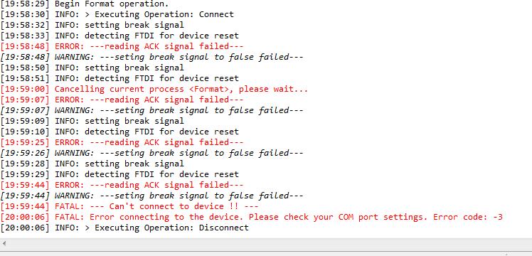

SOP=100、那么我想通过 Uniflash 刷写此 Launchpad、但它也会推送错误、如下图所示:
当控制台显示消息 Detecting FTDI for device reset (检测 FTDI 以进行设备重置)时、我按下 Reset (重置)按钮。 但是、此操作对该问题没有用处。

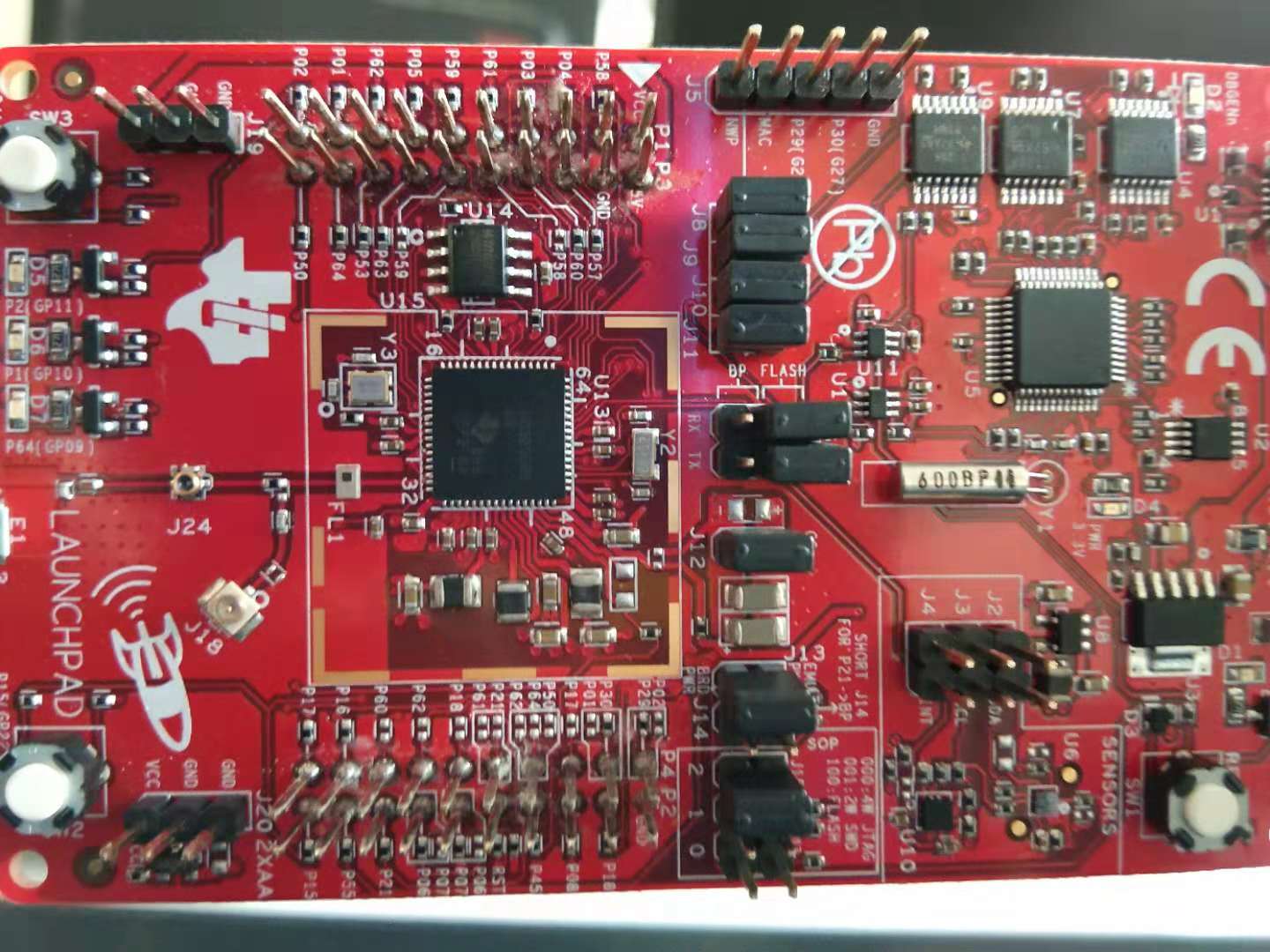

     这是我在 wlan_station 示例中的跳线设置:
    在发生这些错误之前、该 LaunchPad 很好。 我下载了有关 wlan_station 和 wlan_ap 的示例。
    吉和
