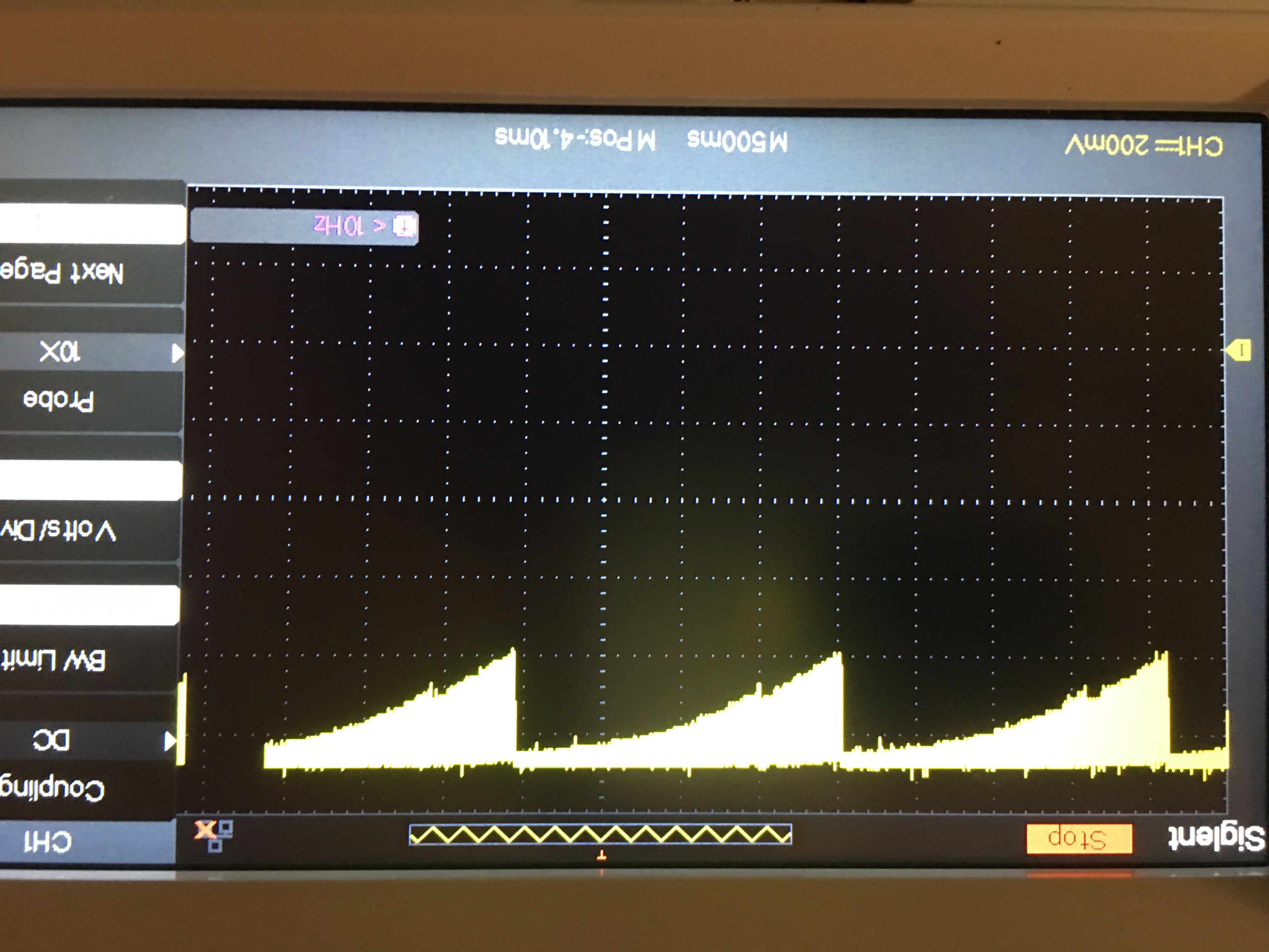

当运行在 while (1)循环中且没有任何"睡眠"延迟时、我想检查实际 ADC 转换率。 在我的测试用例中、"adc_converf"是 while (1)循环中的唯一操作。 我创建了一个测试电路来监控 ADC 测量的周期性。
测试电路包含一个输出电阻较高的电阻分压器、输出电压为1.1V、电源电压为3.3V:
VOUT = 3.3V *[100k /(100k + 200k)]= 1.1V
我将 Vout 连接到 ADC 输入。 但是、我不会在 Vout 上添加任何电容、这样我就可以在将 Vout 连接到 ADC 输入时看到电荷共享效应。 随着测量以及电荷共享的周期性发生、我的目的是通过监控示波器上的 Vout 波形来测量 ADC 测量的周期性。
我的预期是16秒、但实际上大约是2秒。
这是预期吗?
David
    让我们暂时忽略缺失的电容器。 我不清楚您在这里探测什么-它是 Vout 吗?
    单通道的采样率确实为500kSPS/8=62.5KHz、这是您预期的16us。 每个采样将为您提供相对于基准输入的12位。
    如果您调用它是一个循环、根据 MCU 的速度、您将获得一系列样本。 您看到的2秒与 ADC_convert() API 无关。
    您能否准确解释一下您的意思?

    您好、Shlomi、
    是的、我正在探测 Vout。
    如果在 while (1)循环内调用 adc_convert ()、应多久获取一次样本?
    David
    取决于 MCU 速度。 如果这是唯一的命令、那么它应该非常快、但您没有显示采样值、对吧?
    您正在探测 Vout、它是 ADC 的输入。
    Shlomi

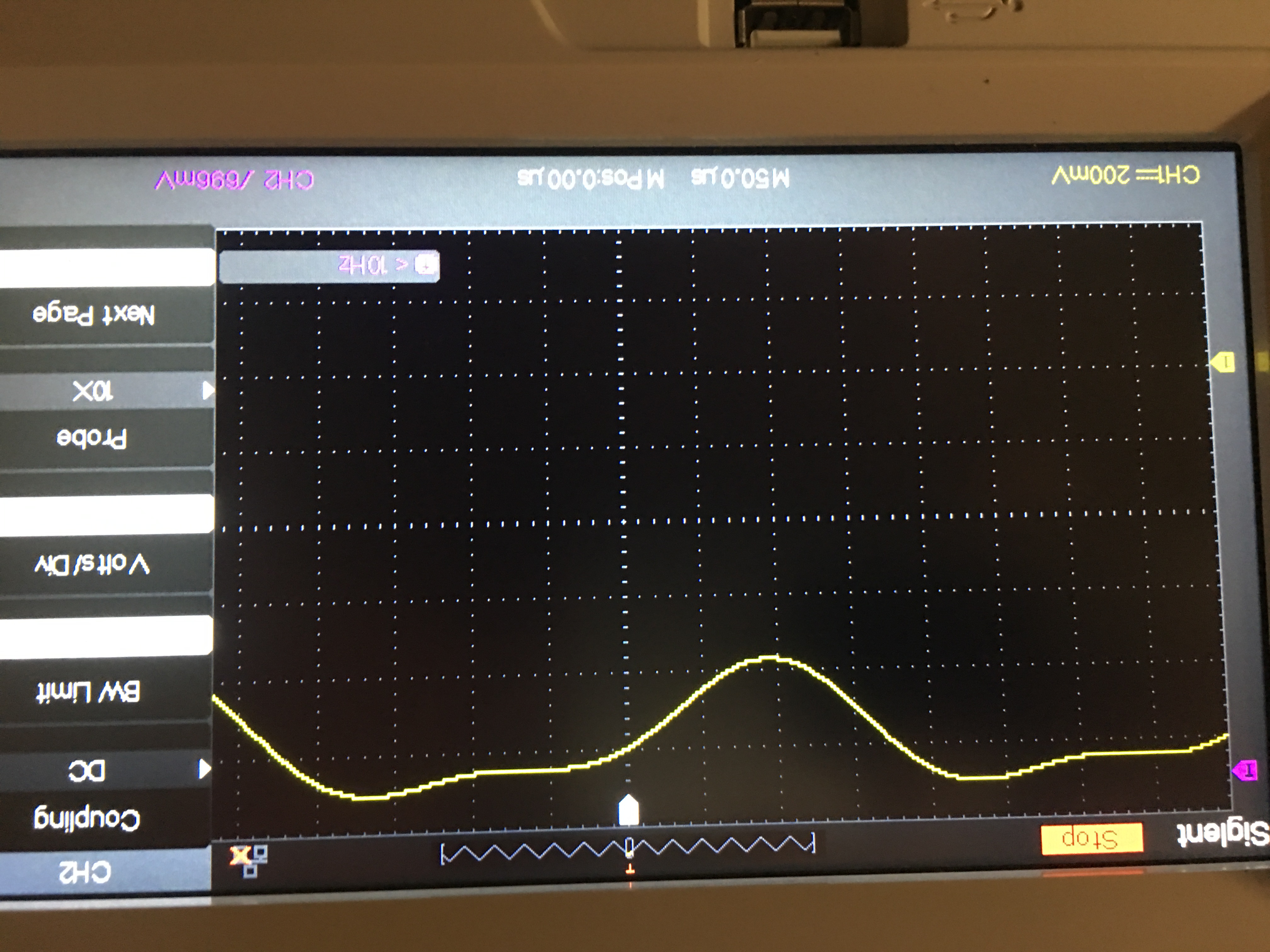

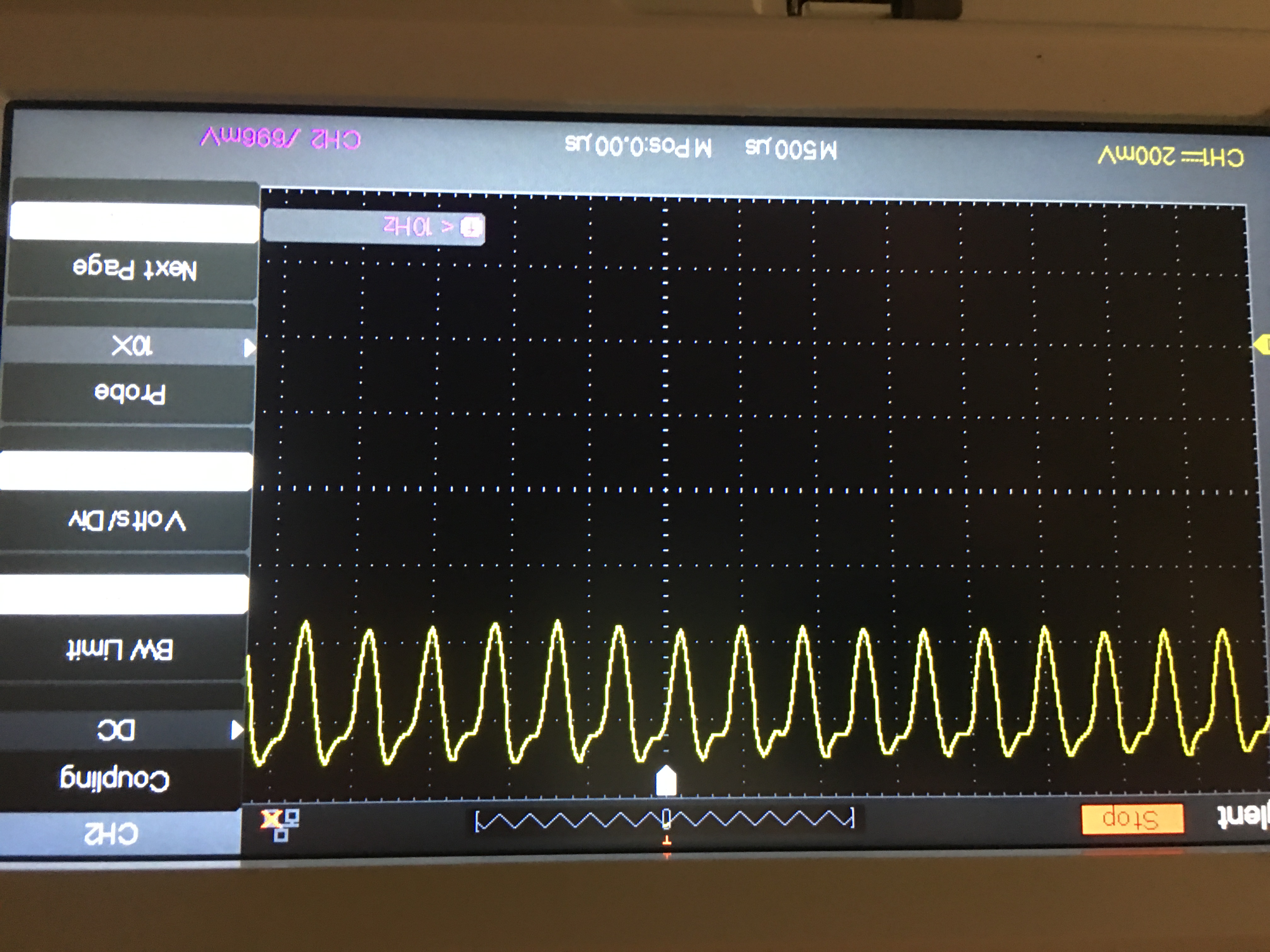

    我尚未测量 ADC 的采样率、但即使在您的捕获中、我也可以看到 Vout 上有很多"采样"。 2秒是"宏"周期、但如果放大、会发生什么情况? 您能看到样片吗?
    Shlomi
    您好、Shlomi、
    请查找随附的放大照片。
    您能否提出建议、如何使用 UART_PRINT 命令以微秒为单位进行实时打印、也许我可以将该 UART_PRINT 命令放入 while (1)循环中、并检查两个连续打印输出之间的差值。
    David
