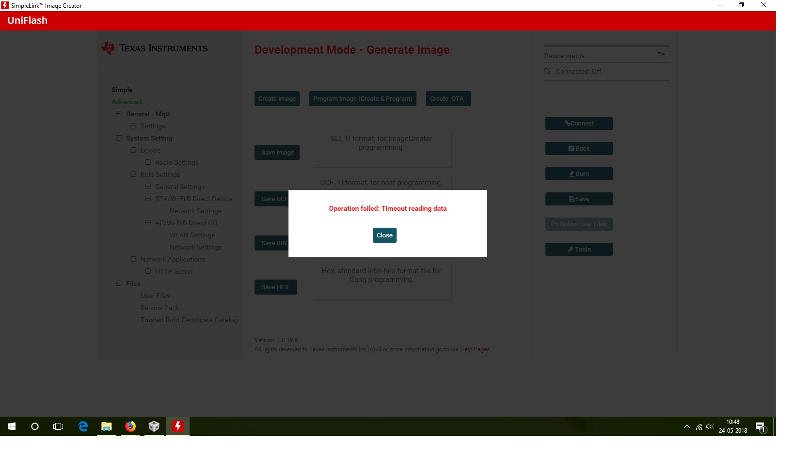

我正在尝试在开发模式下使用 Uniflash 工具刷写 CC3220MODASF Launchpad。
但是当我单击 connect 连接我的 launchpad 套件以进行刷写时,会显示错误:Operation Failed: timeout reading data (操作失败:读取数据超时)。

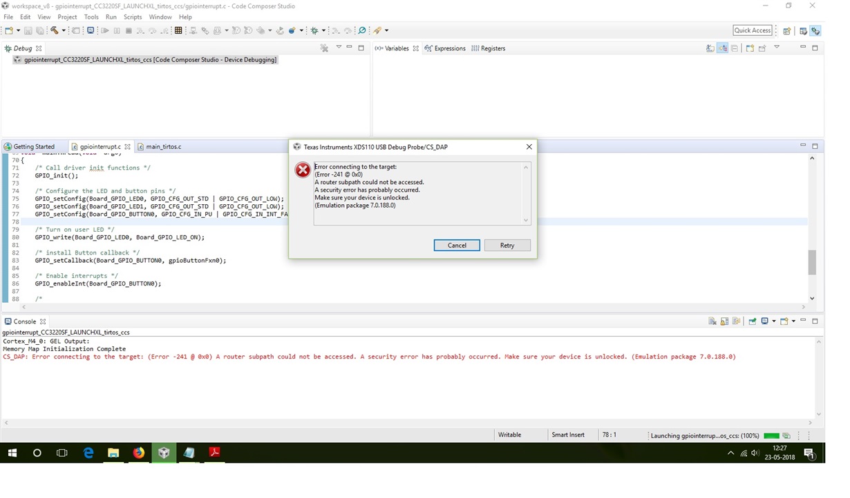

然后、我尝试使用 Code Composer Studio 调试代码。 它显示一个错误:在"启动 gpiointerrupt_CC3220SF_LAUNCHXL_nortos_ccs"期间发生了一个内部错误。
com/ti/dvt/energytrace/af/PowerActivity
此外、我尝试将 LaunchPad 恢复出厂设置、但它不起作用。

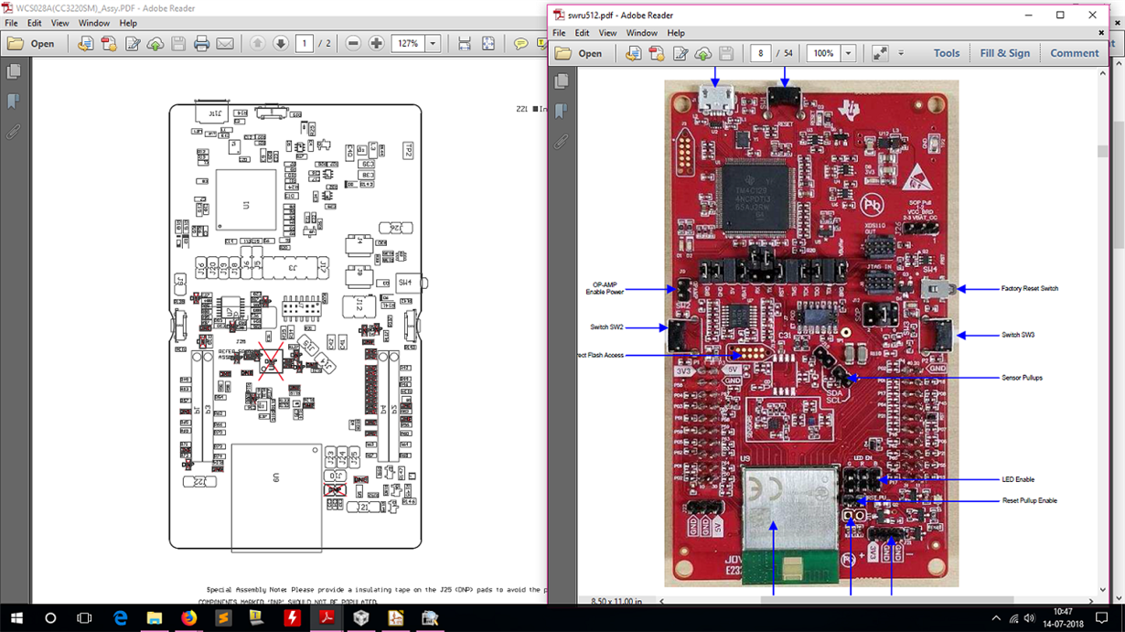

    您能否共享电路板图片、以便我检查跳线配置? 同时保持电路板通电、以便我可以检查 LED。
    VR
    尊敬的 Vincent:

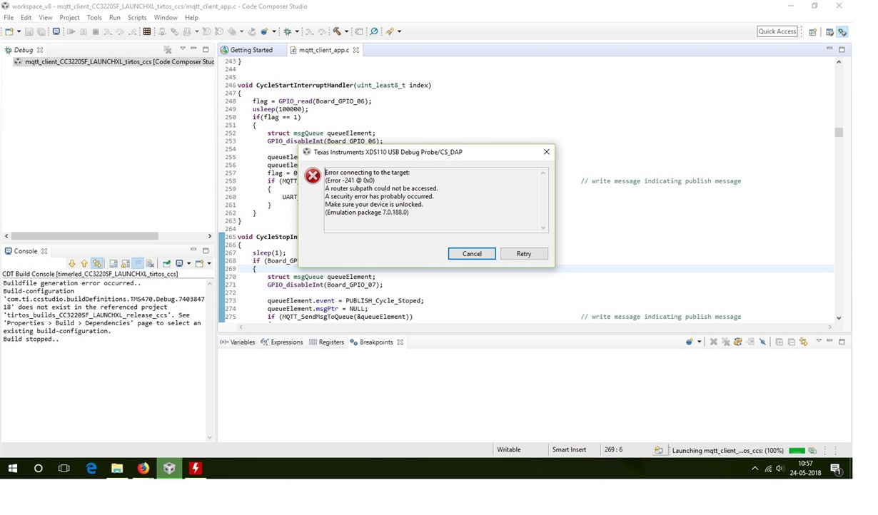

    我已发送 launchpad 的图片,现在我已重新安装 code composer studio,这样可以解决我的能量跟踪问题,如文章 https://e2e.ti.com/support/development_tools/code_composer_studio/f/81/t/534520?Unfamiliar-CCS-error-message 中所示

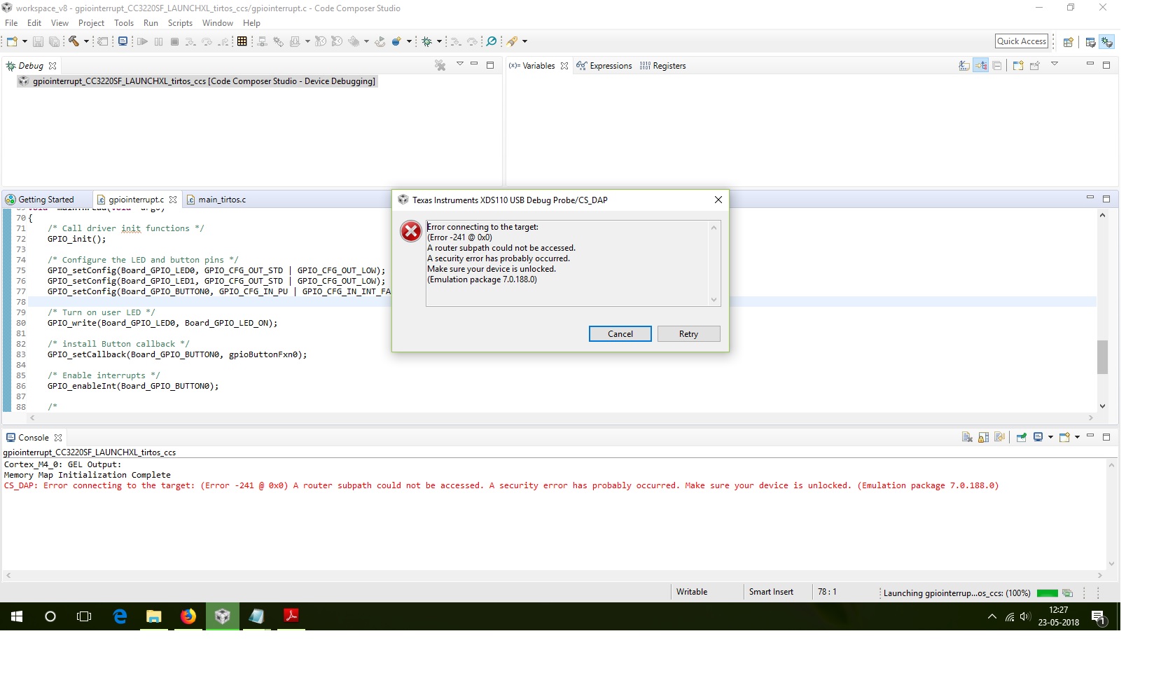

    但是、现在当我调试程序时、它显示错误:Error connecting to the target:
    (错误-241 @ 0x0)
    如果器件已在生产模式下刷写、则该误差为典型值。 在此模式下、无法调试器件。 您能否在开发模式下重新刷写器件并查看错误是否仍然发生?
    VR
    我曾尝试在开发模式下将 Launchpad 连接到 Uniflash 工具、但出现错误:操作失败:读取数据超时、以及
    当我调试程序时,它会给我一个错误:
    连接到目标时出错:
    (错误-241 @ 0x0)
    无法访问路由器子路径。
    可能发生了安全错误。
    确保您的设备已解锁。
    (仿真包7.0.188.0)

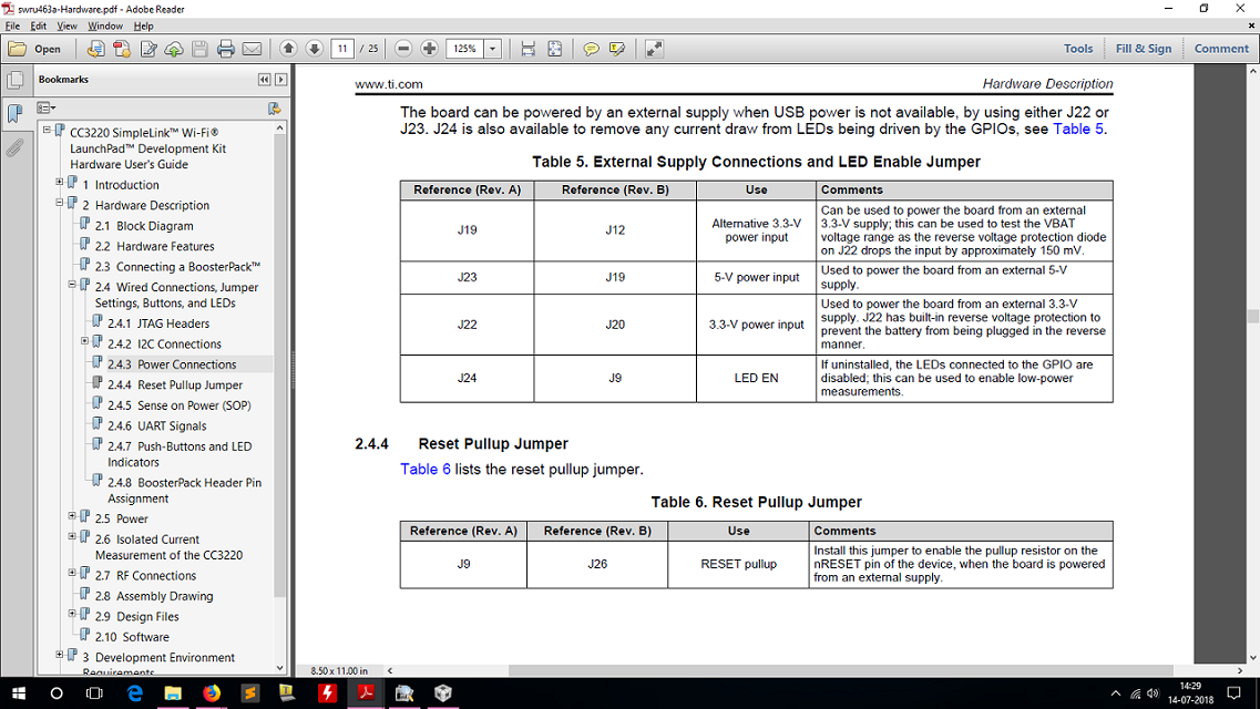

    嗯、看起来您无法与器件通信。
    您能否确保跳线配置与图相同。 1-4个用户指南?
    www.ti.com/.../swru512.pdf
    VR
    尊敬的 Vincent:
    很抱歉、我已检查跳线设置。 它们都如图所示。
    尊敬的 Vincent:
    很抱歉耽误你的回答
    我已经检查了所有跳线、如图所示。

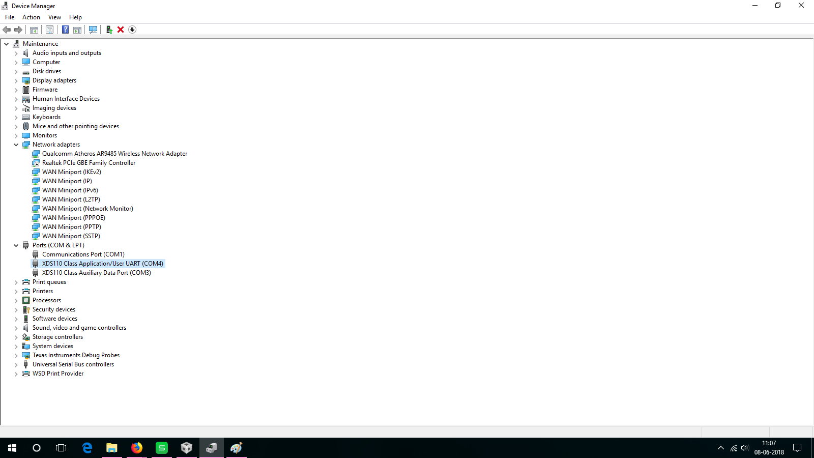

    您能否检查并确保在设备管理器中看到设备? 此外、确保另一个程序未使用 COM 端口(TeraTerm 或 Putty)。
    VR
    尊敬的 Vincent:
    我在设备管理器中检查了端口、而且没有连接其他设备、因此其他设备不使用端口。
    我已附上设备管理器的屏幕截图
    但它未通过 Uniflash 进行连接。 弹出相同的超时错误。
    萨加尔
    只需重新澄清一下、您有两个 CC3220SF LaunchPad、并且其中只有一个可以正确调试或编程? 不起作用的代码会显示在您的器件管理器中、但映像创建器和 CCS 无法对其进行刷写/调试。

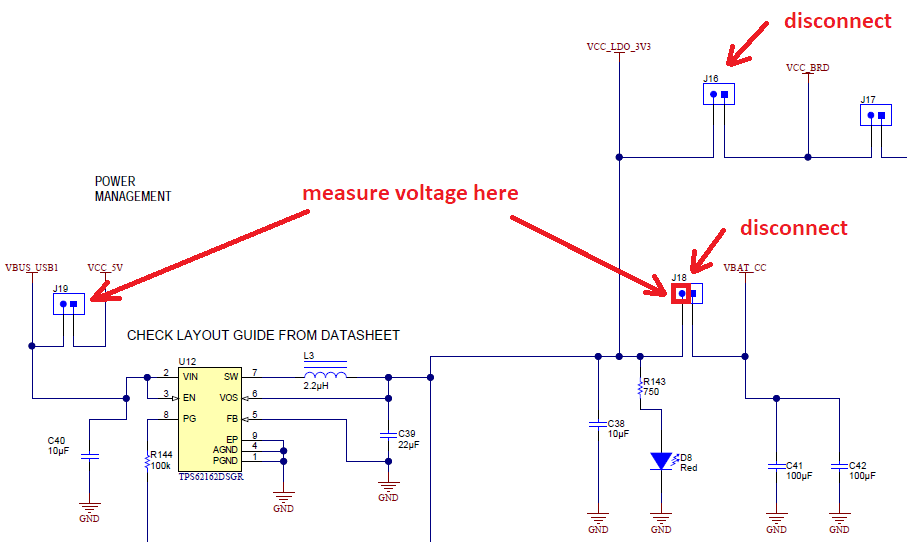

    请移除跳线 VBAT 跳线(J18)并测量电压。 如果您有示波器、请测量 J18处的纹波。
    J22的5.11V 看起来不是问题、但 J21的3.99V 看起来是 LP 的降压转换器(TPS62162)的问题。 如何使用电路板? 您将哪些外部电路连接到 LP? 如何为 LP 供电?

    我收到错误:连接到目标时出错:(错误-1170 @ 0x0)每当我尝试调试 DAP 时都无法访问 DAP。

    如果跳线 J18断开、请测量顶部引脚(靠近 XDS-110)处的电压。
    您想说您已经通过 J22连接了外部5V、通过 USB 将 LP 连接到计算机、并同时关闭了跳线 J19 (5V)? 此时、您已将外部5V 从 J22连接到计算机上的 USB 端口。 这真的不是一个好主意。
    1月
    您好、Jan、
    我正在使用 CC3220MODASF Launchpad、它具有 J21 (3.3V)和 J22 (5V)。
    刷写 launchpad 并拔下 USB 电缆后、我已将外部电源连接到 J22、以便将其与计算机断开。

    仍然没有给我请求的电压。 我需要知道直流/直流(TPS62162)的输出电压(未连接 CC3220)。 我将尝试更好地描述我需要的内容。 请执行以下步骤:
    1. 断开跳线 J18、J16
    2. 断开所有电路板与 LP 的连接
    3. 仅通过 USB 连接 LP
    4. 测量以下点处的电压:

    Cortex_M4_0:JTAG 通信错误:(错误-261 @ 0x0)接收到来自 XDS110的无效响应。 (仿真包8.0.27.9)
    Cortex_M4_0:在断开连接之前无法从目标中删除调试状态。  程序存储器中仍可能嵌入了断点运算代码。  建议您在连接之前重置仿真器、并在继续调试之前重新加载程序
    在程序中放置断点后、我观察到、在函数 sl_Start 中、它会提供 JTAG 通信错误

    这种情况甚至更糟。 看起来、您已经以某种方式损坏了直流/直流转换器 TPS62162或连接到 VCC_LDO_3V3 (可能只有 TM4C129)轨或连接到5V 的 VCC_LDO_3V3轨的芯片。
    -您是否可以通过示波器查看 J18处的电压?
    -您是否能够检查 TPS62162芯片是否不热?
    -您是否能够测量流经跳线 J19的电流和通过 USB 的总电流?
    -请检查是否未通过跳线将+5V 电源轨连接到+3.3V 电源轨。
    我认为板上的芯片可能已经损坏了。 可能与 Vcc=4.25 CAN 芯片(CC3220、TM4C129)的短时间连接可以承受、但很长时间可能无法承受。
    更新了:如果调用 sl_Start (0、0、0);已启用 NWP、并且需要更高的电流。 电源(TPS62162)可能无法提供该电流。 所有 指示都表明 TPS62162已达到烘烤水平。 也许其他芯片器件仍然存在、但在中无法承受4.25V 的更长时间。
