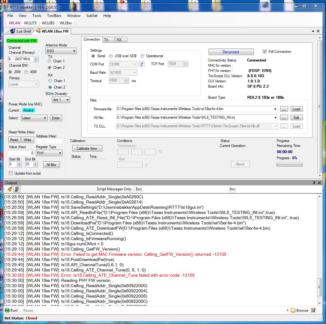

我的客户在尝试使用 RT3工具并将目标平台连接到 SDMMC 适配器板时发现以下问题。 当他们使用 SDMMC 板和 COM8时、他们能够连接和控制 WL8。   它们始终可以通过 RT3连接到 WL8器件,但无法在目标硬件上获取 MAC FW 版本。

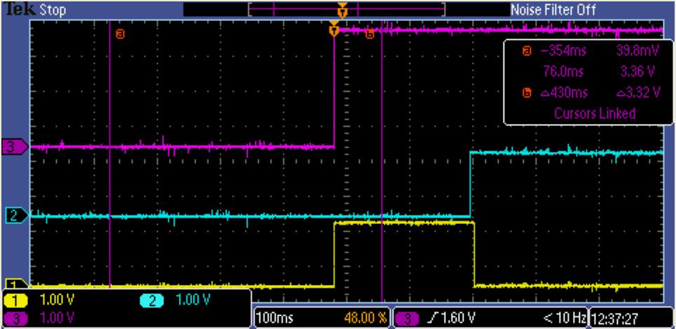

这就是具有插入式 WiFi 模块的 TI WiFi 开发板在上电时1秒的样子。
紫色表示来自 USB 电缆的3.3V 线路、蓝色表示 WiFi 启用线路、黄色表示来自 WiFi 模块的 IRQ 线路。 之后 IRQ 通常为低电平。 当启动时、传输控制工作正常。 发射功率可被打开和关闭、并且可选择通道。

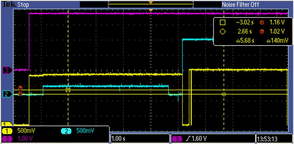

  SP WiFi 线路通电,4秒。 SP 此时未连接到 TI 开发板。
紫色为3.6V 电源、蓝色为 WiFi 启用线路、黄色为来自 WiFi 模块的 IRQ 线路。
使能线路的上升幅度不够高,仅为0.28V。
要进入调试模式并允许发送控制、IRQ 线路必须在使能线路前变为高电平。 但启用线不够高。

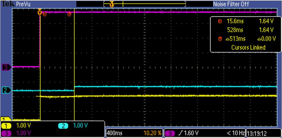

当 SP 通过1.8V USB 软件狗连接到在笔记本电脑上运行的 TI 程序时、无法进行传输控制。 我们可以连接但不能控制通道和传输。
 SP WiFi 线路通电、与之前的示波器快照相同、但在10秒后。
在5.5秒时、IRQ 切换为低电平、WiFi 启用变为高电平。
10秒后、使能和 IRQ 线路保持高电平、并在 IRQ 上偶尔发生频带。
要进入调试模式并允许发送控制、IRQ 线路必须在使能线路前变为高电平。 在这里、当使能线路变为高电平时、IRQ 线路下降至低电平。 这对于进入调试模式可能无效。
在引导时、IRQ 变为高电平、一旦 EN 线路变为高电平、它是否变为低电平? 或者是否有一个命令从主机发送到模块以强制其处于低电平?
何时需要禁用 SDIO_Dx 线路? 启动过程之前、还是启动时一些基本命令需要它们?

    正确、RT3可以连接到 DUT 并加载 FW、但无法读取 MAC 地址或控制 WL8的 TX。
    它们使用通过 Windows PC 上的 UART 连接的 RT3。 SDIO 仍然连接到主机。
