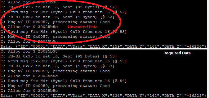

我正在使用 CC3200 launchxl、其中我使用了 MQTT_client 项目作为参考、
我已将 i2c 传感器与 cc3200连接、我正在读取传感器值、并希望在 UART 和 MQTT 上共享相同的值、
我正在使用 MQTT_CLIENT 项目中已配置的 UART、并且我已对整个代码(包括链接的.c 和.h 文件)中的所有多余和不需要的 UART print 语句进行了注释。
我在 UART 上获取传感器值、我在 PuTTy 上查看这些值、
但是、对于我需要的数据(传感器数据)、PuTTY 上也会打印不需要的调试信息(不需要的数据)、这可以在下面的已连接图像中看到。
在这种情况下、请尽早为我提供帮助、以便我可以消除 UART 上的这些不需要的数据、
此外、请帮助我将配置为 TI-RTOS 的 MQTT_CLIENT 项目 FREE-RTOS 转换为 TI-RTOS。
谢谢、此致、
高拉夫

    它看起来像消息"Alloc for ..." 包含在 MQTT 库中的 DBG_INFO 打印中。 请从编译中排除这些语句以删除打印内容。

    我通过以下两种方法解决了调试信息问题:
    将 UART 端口从 A0更改为 A1。
    2.将主文件中存在函数的 bool DBG_info 的状态更改为 false。
