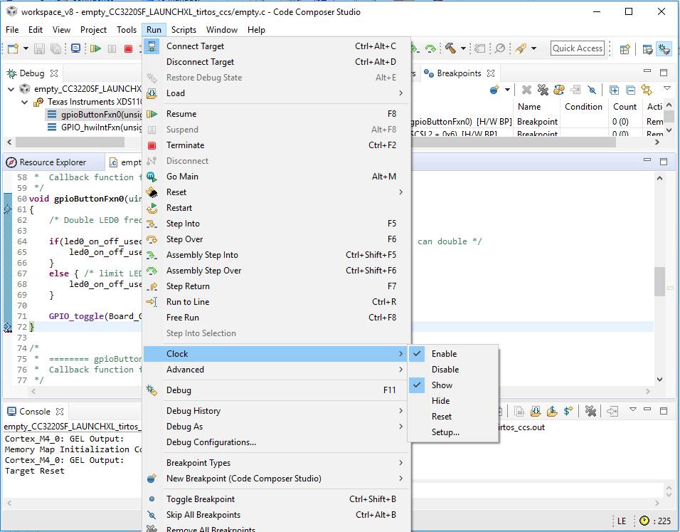

在 CC3220S LAUNCHXL 上调试代码时、我想使用此处所述的配置文件时钟: processors.wiki.ti.com/.../Profile_clock_in_CCS。 但是、当我单步执行我的代码时、时钟周期计数器不会改变(值0从未改变)。
    您好、Harry、
    您运行的是哪个版本的 Code Composer Studio? 在较早版本的 CCS 上、CC3220S 等 Cortex-M 器件不支持配置文件时钟。 但是、它应该适用于版本8或更高版本。
    如果您使用的是 CCS 的旧版本,还可以使用*Breakpoints -> Count Event*来计算时钟周期。
    请参阅 :downloads.ti.com/.../
    请告诉我!
    Ryan
    您好、Ryan、
    我正在使用 CCS 版本:8.0.0.00016。 在该版本中、配置文件时钟不适用于我。 不过、您建议的权变措施效果良好。
    哈里
    您好、Harry、
    我很高兴变通办法能为您提供帮助。
    关于配置文件时钟、您能否确认您已启用(运行->时钟->启用)并显示(运行->时钟->显示)? 配置文件时钟图标应位于 CCS 的右下角、且不应灰显。
    Ryan Voogjarv
    谢谢! 我忘记选中了启用。 现在工作正常。
