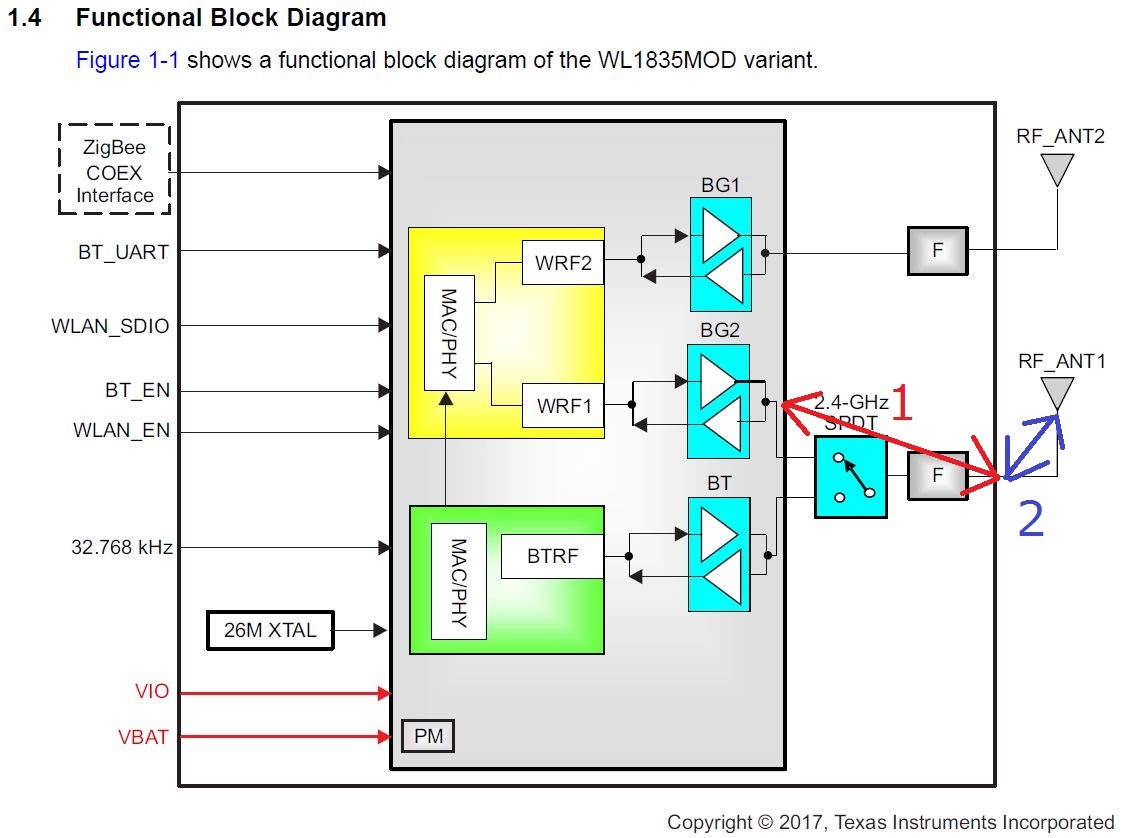

您能告诉我 WL1801MOD 的内部迹线损耗吗?
我的客户正在尝试估计 INI 文件中 PerSubBandTxTraceTM 的设置值。
它们知道从 BG2到天线的布线路径包括开关和滤波器。
因此、这些组件应该会损失功率。
但是、数据表中似乎没有说明这些参数。

    我们指定的损耗是针对模块边界、包括滤波器和开关。 它不会提供给 IC、因此 DS 中不会提供该信息。 您在.INI 文件中提到的迹线损耗是我们的参考 PCB 中的迹线损耗、应保留在客户的最终产品中。

    但是、我有一点困惑、因此我想再次确认迹线。
    下图中哪一条布线损耗为1或2、应设置为 PerSubBandTxTraceTM?
    在以下文档中、"PerSubBandTxTraceLoss 定义了从 SoC 输出(BG1、BG2或 A)到天线端口的发送布线损耗(以补偿射频开关、滤波器、双工器等的损耗)"。

    我们所指的损耗为2、因为1的损耗固定在模块内。 PerSubBandTxTraceTM 输出 SS 用于设置 BG1、BG2和 A 频带中的损耗、其中 A 频带会滑入多个子频带。
    字节0用于2.4GHz BG1频带
    字节1适用于2.4GHz BG2频段
    字节2..8用于 A 频带、其中子带由文档第2节中的子带给出。
