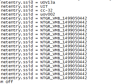

我使用"scan_policy"例程  扫描 WiFi 热点。  "SCAN_INTERVAL (扫描间隔)"设置为10秒、然后读取扫描结果的延迟为3秒。
在读取结果时打印20个 WiFi 热点名称、发现缺少 WiFi 热点。

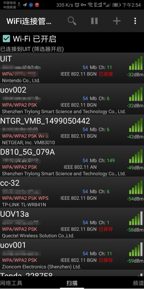

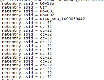

例如、我有一个 WiFi 热点"uov001"、信号更强、但经过特定扫描后信号丢失。 请查看屏幕截图。
请帮助解决此问题、谢谢!

    尊敬的 Dong:
    您能告诉我在执行扫描时从列表中看到丢失网络的频率吗? 扫描列表在下一次读取时是否已更正?
    尊敬的奥斯汀:
    相同的代码正常运行、丢失 AP 热点的想象力是意外的、而不是每次都是如此。
