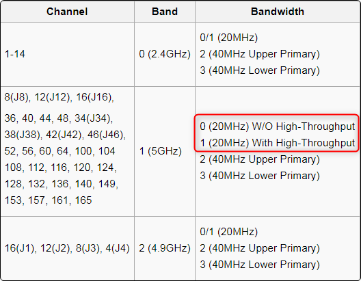

是否有人可以在此表中澄清选项的含义:
http://processors.wiki.ti.com/index.php/WL18xx_TX_Testing#Tune_Channel
下面是一个屏幕截图:
有高吞吐量和无高吞吐量之间有何差异?
    Brad、
    根据 wiki 说明,0正在调谐20MHz 频道,无 HT,即11g/b 速率,1正在调谐20MHz 频道,启用了 HT,即11n/MCS 速率。
    Saurabh
    执行时、这与"RAM"参数有何关系:
    校准器 wlan0 wl18xx_plt start_tx
    那么、对于非 HT 模式、速率是否需要是其中一个 bg 速率(0-11)?  对于 HT 模式、速率必须为12-19?
    物理含义是什么、即该 HT 模式是否会改变调制?
    Brad、
    我们修改了 wiki、以反映对"带宽"值的正确解释。 0/1禁用40MHz 并启用20MHz 通道宽度。 0/1的不同设置似乎是从旧代码中向前推进的。 感谢您的讲解
