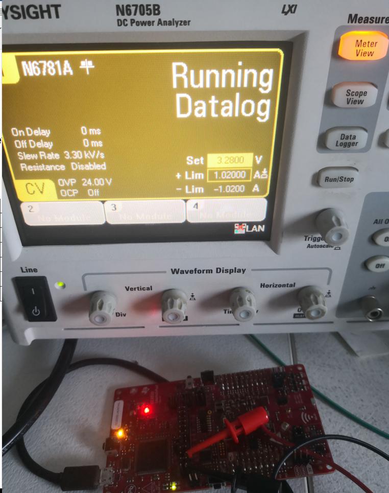

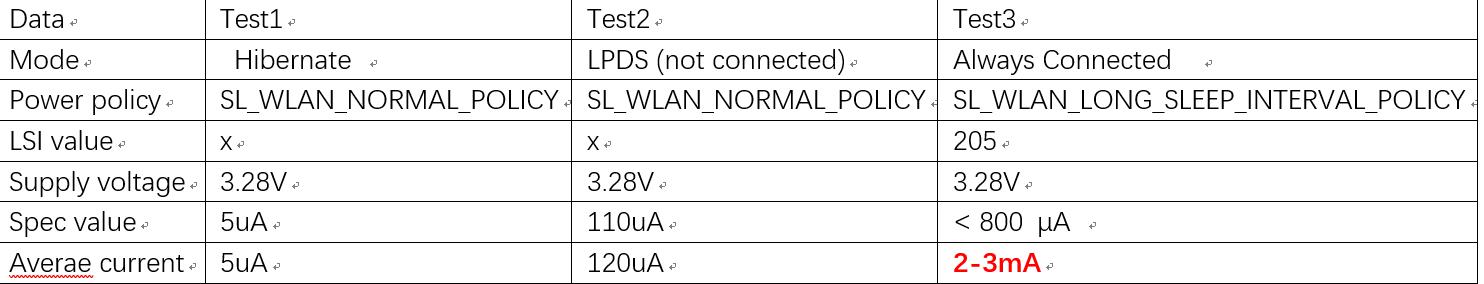

   我们正在评估 TI CC3220S LAUNCHXL 板上 CC3220S 的功耗。
测试仪器为 KEYSIGHT N6705B,测试程序遵循 TI 应用报告 SWRA502B。  路由器类型为 TL-WR885N ( TP-LINK )。
测试结果显示始终连接模式超出规格太多、原因是什么?
需要你的帮助,非常感谢!

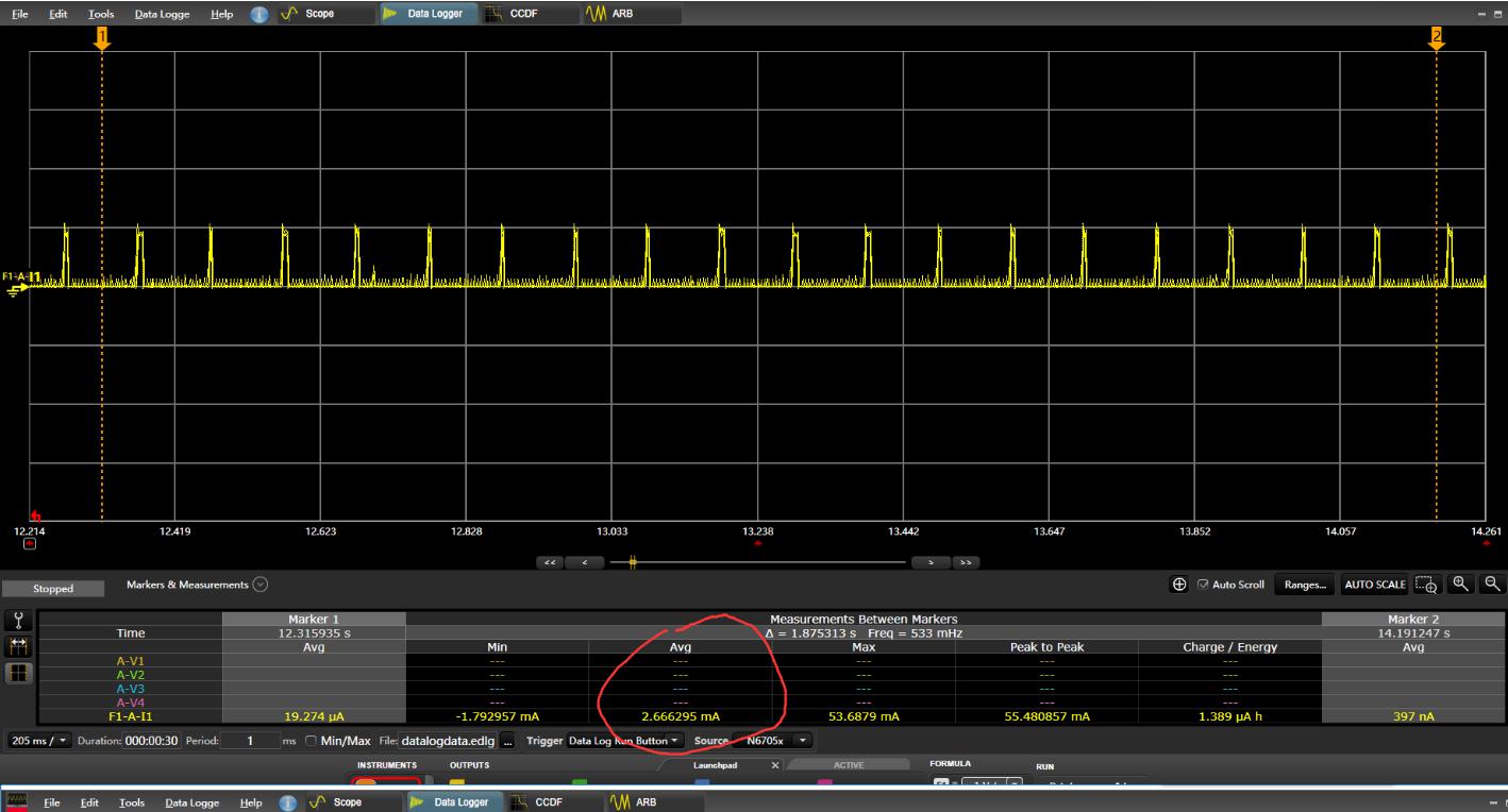

数据记录器的屏幕截图。
    您好 Junneng、
    您能否确认您正在使用最新的 CC32xx SDK v2.30.00.05和 Service Pack (sp_3.9.0.6_2.0.0.0_2.2.0.6)?
    Kristen
    您好 Kristen
    非常感谢您的回复。
    我使用的 SDK 版本为 simplelink_cc32xx_sdk_2_10_00_04 和 Service Pack ( sp_3.7.0.1_2.0.0.0_2.2.0.6)
    您认为问题源于这里吗? 我将使用最新的 SDK 测试 AGIN。
    BR
    Felix
    您好 Kristen
    我使用最新的 CC32xx SDK v2.30.00.05和 Service Pack (sp_3.9.0.6_2.0.0.0_2.2.0.6)测试 agin。
    这次的结果与之前的始终保持连接模式没有明显的区别。
    让我感到困惑的是、LP 模式电流为320uA。 它比 befor 高。
    BR
    Felix
    您好、Felix、
    我刚刚测量了一个 LSI 持续时间为250ms 的 CC3220S、它在规格范围内测量。 我有几个关于您的测试设置的问题可能会有所帮助。
    1.如何为 Launchpad 供电? 还是您强制在同一引脚上施加电压并测量电流?
    2.您的探头连接到哪些引脚? 我真的无法从提供的图片中看出。
    3.您能告诉我您的 Launchpad 版本 A 或 B 是什么吗?
    或许更好地了解您的设置会有所帮助。
    Alexis
    您好、 Alexis
       感谢您的回复。
       1) Launchpad 电路板通过 USB 供电。 但 CC3220S 由 N6705B 供电(电压为3.28V)
       2) 2)连接 J19 PIN1 (VBAT)的探头阳极和 连接 J21 (GND)的阴极
       3) 3) launchpad 版本为 A
    BR
    Felix

    您好、Felix、
    您能否确认已移除 J14和 J24上的跳线以禁用运算放大器和 LED?
    Alexis

    您好、Alexis
       是,我在测试时移除了这两个跳线。

    您好、Felix、
    再次查看您的数据记录器屏幕截图后、我认为您的问题可能与 DTIM 相关。 您应该每~200ms 唤醒一次、但您的 AP 似乎不允许您长时间休眠、从而导致更高的电流消耗。 我建议查看您的 AP 设置、看看您是否可以更改 DTIM 设置。
