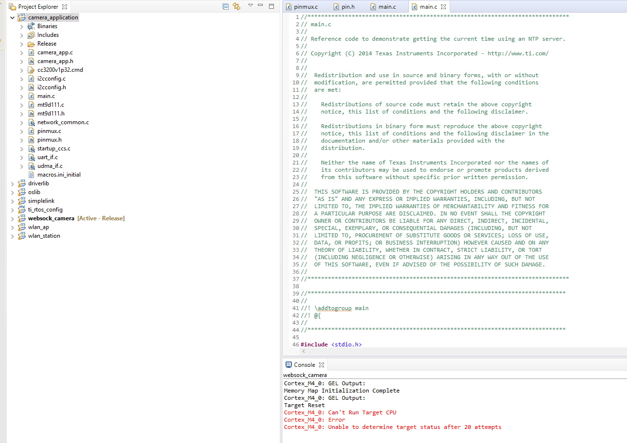

使用适用于 CC3200 Launchpad XL 的 TI 软件应用:
1) 对软件"camera_application"(版权所有2014 TI)进行编程、编程后会显示以下消息:
* Cortex M4_0:无法运行目标 CPU
* Cortex M4_0:错误
* Cortex M4_0:20次尝试后无法确定目标状态
2) 编程后、我们可以连接到网络、打开一个掩码、我们可以在其中连接和启动摄像头、但只打开一个空窗口、没有来自 CAM 的任何图片。
软件模块有什么问题?
    您好、Matthias、
    请尝试将 CC3200.ccxml 文件从 C:\ti\CC3200SDK_1.3.0\cc3200-sdk\tools\ccs_patch 复制到您的 CCS 项目中。 CC3200入门指南第3.1.3节、步骤13和14对此进行了说明。
    Kristen
    我对示例"WebSocket 凸轮"进行了编程、我在笔记本电脑上看到用于启动 CAM 捕获的连接页面、但如果我单击"Start (开始)"、则不会发生任何情况。
    我还尝试了 WebSocket 应用程序、但它也不起作用。
    很遗憾、我没有找到有关此软件模块的说明、它的工作原理以及如何通过此 WiFi 连接显示摄像头图像。 是否有任何分步说明如何实现摄像头图像显示在浏览器中? TI 是否使用 MT9D11凸轮测试了此应用?

    Kristen、您好!
    感谢您提供信息。 遗憾的是、它已经不起作用。
    启动 html 摄像机演示后,我可以按“连接”按钮,然后出现消息:„WebSocket Started”
    在用“确定”确认此消息后,下一条消息将出现: „WebSocket Data Received”(接收到 WebSocket 数据)
    现在、我通过单击"Send"-按钮捕捉(WebSocket 消息)来开始捕捉
    但没有发生任何事情!
    Matthias
    您好、Matthias、
    很抱歉、由于此示例使用的 CC3200摄像机 Booster Pack 不再可用、我们不再支持此示例。 WebSocket 代码和库仍然有效、但我们无法保证传输摄像机数据正常。 我们正在更新此示例、该示例将在 SDK 的未来版本中提供。
    Kristen
