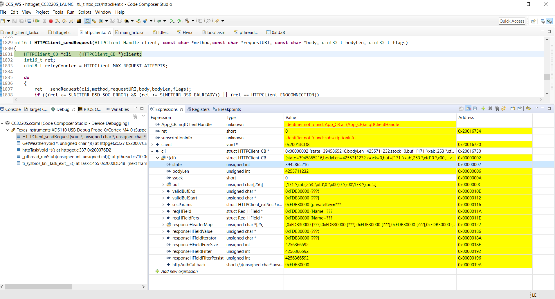

    我尝试了您的修复、但不幸的是、它不起作用。 以下是上断点的图像
    HttpClient_CB *CLI =(HttpClient_CB *) client;
    一个断点。 您能告诉我们问题可能是什么吗?
    尊敬的 Jack:
    您的第一个屏幕截图并不是最有用的、因为您在初始化 CLI 之前捕获了 CLI 的状态。 当断点在语句上停止时、它将执行该语句、但尚未执行。
    您的第二个屏幕截图显示 CLI 现在已初始化为对我来说更可信的内容。 但是,sendRequest()中可能还有其他导致问题的东西。 您是否会得到与以前相同的误差? 如果跟踪并单步执行 sendRequest(),则哪个函数调用或行会抛出错误?
