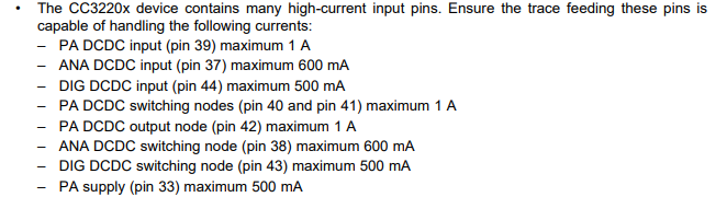

基于 cc3220sf、我们要配置硬件、有两个问题。
-建议的电感器组件(1、2.2和10uH)的额定电流值非常高(>1.3A)。 但是、我们有一些空间限制。 我们能否使用额定电流更小的更小芯片(例如~0.4A)?
-如果仅使用 RF_BG、我们是否可以将 ANTSET1和2保持未连接到任何设备?
提前感谢您的帮助。
    Hajun、
    CC3220数据表的第6.2.2.1节显示集成式直流/直流转换器引脚为高电流 IO。 请参见下面的。
    因此、正如建议的那样、使用具有高电流额定值的组件非常重要。 最佳做法是确保使用的组件的规格约为要求的2倍。
    如果将不使用 ANTSEL1和 ANTSEL2引脚、请将其变为 NC。
