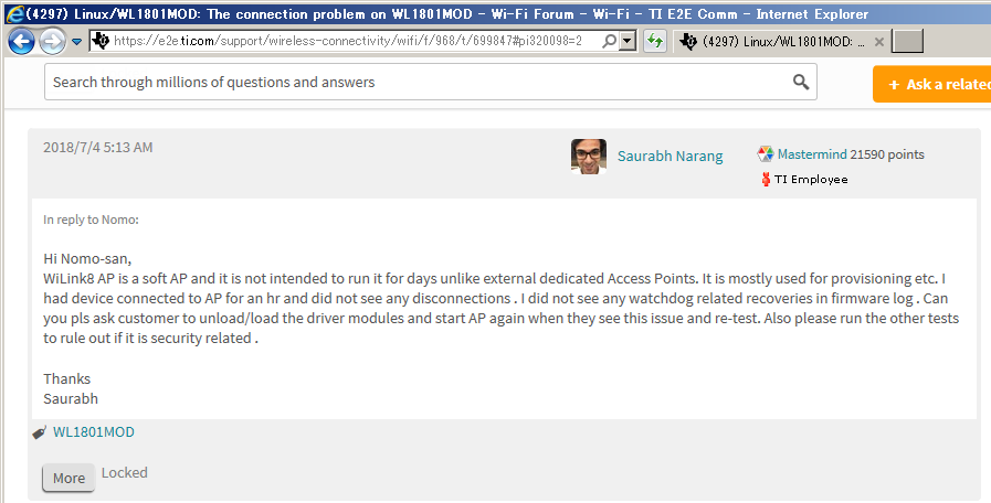

CC3220是否适合 AP 专用应用(即通用 AP)?
在原始主题中、2018年7月4日5:13 AM 发布的一篇文章提到 WiLink8不适用于长连接。
https://e2e.ti.com/support/wireless-connectivity/wifi/f/968/t/699847#pi320098=2
我们的重点是作为 AP 的稳定性。
您是否担心 CC3220 AP 可能会在另一个 STA 内断开连接或冻结?  或者,AP 功能 主要用于配置 ?
如果 CC3220   具有相同的硬件 IP 或嵌入式固件、则会有相同的问题。
我的客户项目对此很敏感、因此我会请您认真回答。
非常感谢您的参与。
    Hhi Hideaki Nambu、
    Wilink8和 Simplelink (CC3220系列)都可以在软 AP 模式下工作。
    软 AP 在两个器件中都应保持稳定。
    我们没有发现任何已知问题、当站点加入或离开时、两个器件(处于 AP 模式)不应冻结。
    为您选择合适的解决方案时、请记住 Simplelink 受其吞吐量和支持的站点数量的限制、并且不支持 WiLink 所做的多角色(即作为与 AP 角色并行的站点)。
    Simplelink 非常适合没有网络堆栈的 MCU (因为 Simplelink 网络处理器内部包含整个 TCP/IP 堆栈和高级协议堆栈、例如 HTTP 服务器)。
    WiLink 更适合运行 Linux 的 MPU (它已将 n/w 堆栈作为内核的一部分)。 它是一款同时启用蓝牙4.2功能的组合器件。
