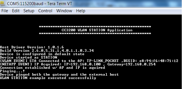

我使用 CC3200-LAUNCHXL Launchpad 了解使用 Wifi 模块的基础知识。 我按照"CC3200 SimpleLink Wi-Fi 和 IoT 解决方案与 MCU LaunchPad 入门指南"(swru376e)中的步骤操作。 编译并运行代码后、Tera Term 中会出现类似的情况。 但这不是我通过 WPA2 PSK Security 将其连接到移动热点后得到的结果。
Tera Term 窗口中只有最顶部的"CC3200 WLAN Station Application"行、其余部分不显示。 我如何知道模块是否与我的热点连接,或者是否存在网络接入点问题?
    您应该迁移到最新的 SDK 并上传到器件中的最新 ServicePack。 您的代码看起来在被称为 sl_Start() API 时卡住了。
    1月
    我在板上刷写了最新的 SDK Service Pack。 确定问题可能是什么。
    您是否已将 ServicePack 和更新到最新的 SDK? 您仍有问题吗? 您有哪个版本的 LaunchPad? 与 SDK 版本1.2.0相关的是此已知问题/功能- e2e.ti.com/.../1806610
    BTW... 为什么您在 CC3200上使用的 CC3220要好得多? 如果您希望从 SimpleLink WiFi 器件开始、则应从 CC3220或 MSP432 + CC3120开始。
