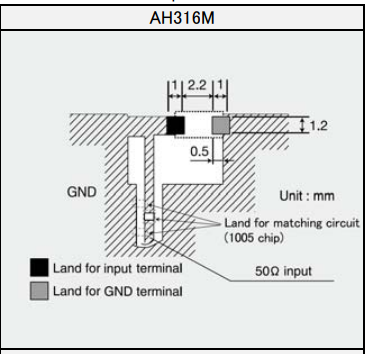

我们在产品中使用 CC3200MOD。 我们有关于天线连接的问题。 我们使用的天线是 Taiyo Yuden 部件号 AH316M245001-T 根据数据表、但天线的一端接地、因此其他端连接?

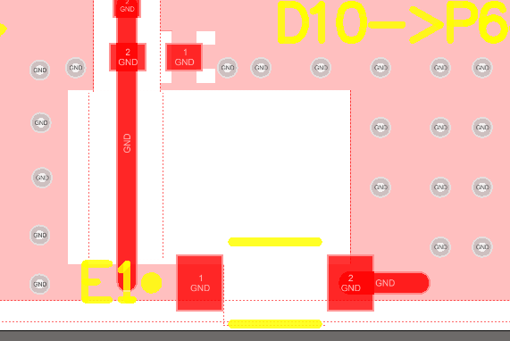

我们获得了 SimpleLink Wi-Fi CC3200 LaunchPad 的 CAD 文件,文件名 CC3200-LAUNCHXL_BRD_Rev3p2.brd 我们正在使用 Altium, 通过使用超级本、我们尝试对其进行转换、但我们可以在 Altium 中打开它、因此请发送 Altium 的 CAD 文件、以便我们能够查看放置位置并设计 PCB。

    Yogesh、
    如天线数据表(如下所示)所示
    所有连接均连接至 GND。 查看如何将同一天线放置在我们的 Gen2 LP 上(如下所示)。

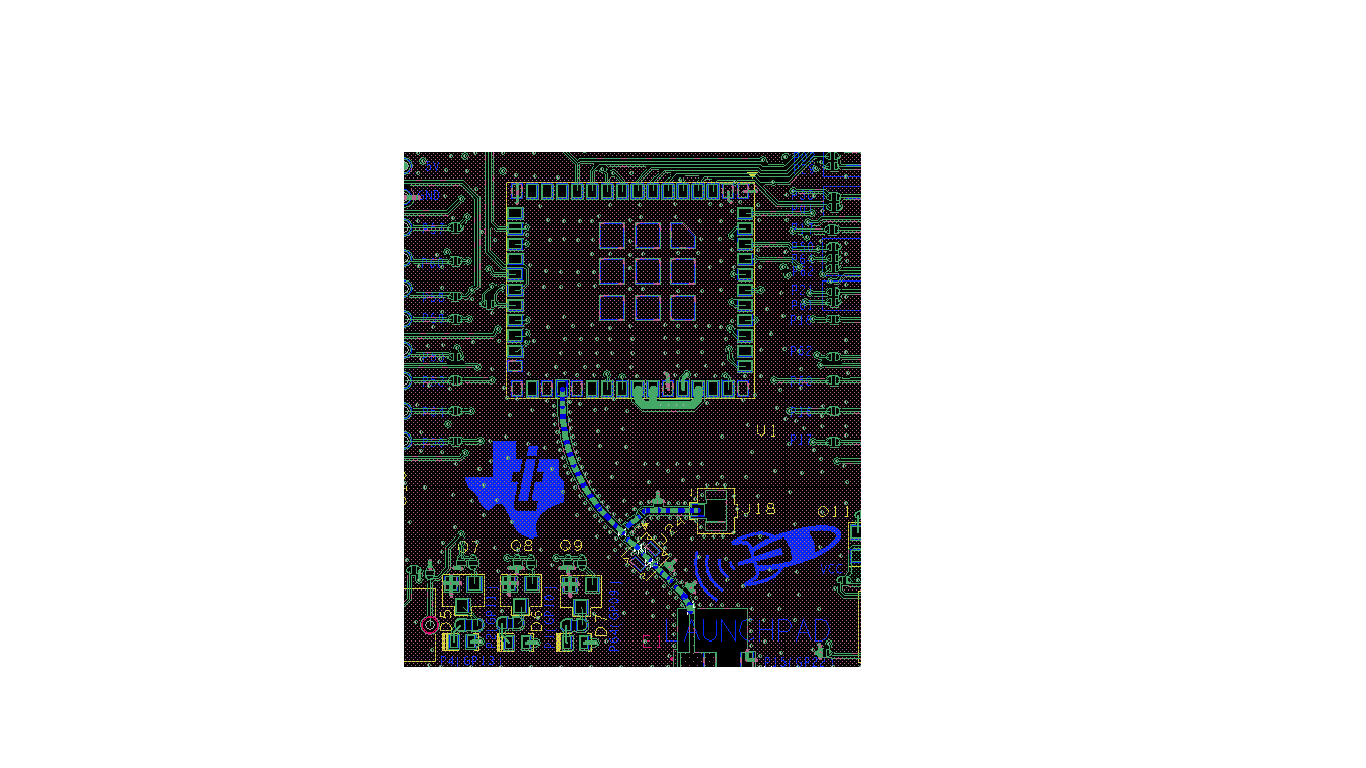

    如果您使用的是 CC3200MOD、您是否不需要 CC3200MOD LaunchPad 、CC3200MODLAUNCHXL 的 CAD 文件? 尝试 在此处使用此电路板的 CAD 文件
    BR、
    谢谢。。。 先生、我们需要与 Altium 17兼容的 CAD 文件。 您提供的文件是.brd 文件、我无法将其导入到 Altium 中、也尝试使用 Altium 的导入向导选项。 如果您发送此与 Altium 兼容的 CAD 文件、它将对我们有所帮助。 我将共享我的邮件 ID
    Yogesh、
    我知道。 遗憾的是、CC3200MOD LaunchPad 不是在 Altium 上设计的、因此我们无法提供 Altium 设计文件。
    转换 CAD 文件时经常会出现问题、尤其是使用导入向导选项等工具时。 导出后、设计文件的三个主要部分(原理图、布局、元件库)通常不能相互正确映射。
    我将联系我们的工具团队、询问他们是否能够为您创建 BXL 文件。 但是、您只需使用 Allegro PCB Designer 或 Allegro Physical Viewer Plus (免费) 查看组件放置、射频布局和堆叠等内容、速度可能会显著加快。

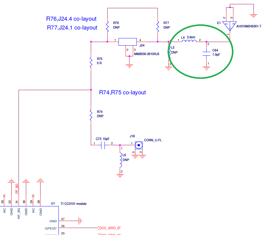

    在原理图 L1 (3.6nH)中,C2 (1.0pF)连接到引脚31 RF-BG,但在 PCB 文件中找不到它。 L1、C2。
    Yogesh、
    您所指的是哪种原理图以及哪个 PCB 文件? 在任何情况下、似乎您都在询问用于匹配网络的组件。 请注意、匹配的网络组件将随电路/共面波导参数而变化。
    BR、
     CC3200MOD 数据表中的原理图、位于第页 51有匹配的组件、例如 L1和 C2、但作为可用于 CC3200MOD LaunchPad 的 CAD 文件、正如我在 Allegro Physical Viewer Plus (免费)中看到的、我没有找到这些组件、这就是我对此感到困惑的原因。 是根据波导参数、它将发生变化、但在 CC3200MOD Launchpad 的 CAD 文件中未使用此类组件天线直接连接到 CC3200MOD
    Yogesh、
    请参阅以下来自 CC3200MOD LP 设计文件的原理图。 指示符不同、但存在相同的匹配组件。
