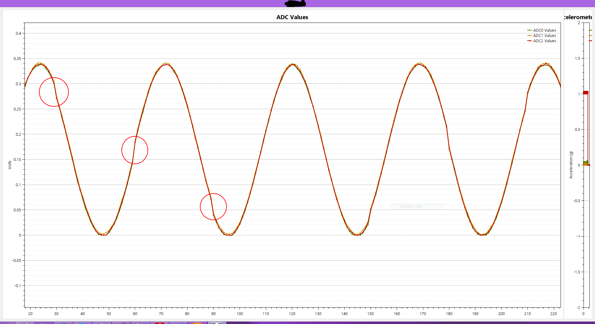

LaunchPad 通过 ADC (独立)馈送低频(几 Hz)正弦波。 这是以100Hz 的频率进行采样。 收集30个样本、放入 TCP 数据包并发送到显示它们的 PC。
问题:
第30个采样之后的信号值处有一个除法、该值是射频传输的时间(请参阅图中的红圈)。
问题:
由于4个通道在内部用于射频、这是否与射频传输有关? 使用示波器(引脚被切换)进行测试时、采样周期为100Hz 点。 此外、没有样本被丢弃、等等、我已经使用流出数据包中的人工斜坡输入对此进行了测试。
Evros
    因此、ADC 中的内部通道连接到与器件中的射频相关的电源管理系统、不应影响其他引脚。 但是、在我们的数据表中、INL (积分非线性)参数表示 ADC 结果可能会随着正弦波的增加或减少而出现偏差。
    此外、我们的器件具有62.5kHz 的静态采样率。 您似乎在软件中以100Hz 的频率采集样本、但我不会消除样本被丢弃的可能性。
    您是否已更改射频传输时间、以查看是否显示相同的畸形? 如果您进行连续射频传输、变形是否更为常见/突出? 传输转换结果时、您可能在循环中使用显示/打印函数、您正在收集可能花费太长时间并跳过一些样本的数据。 我不确定此问题是否是您可能认为的射频传输过程中 ADC 通道串扰所致。
    您好、Luis、
    感谢您的回答。 您可以正确地指出、ADC 在这些器件上的性能并不出众、但即使在这种情况下、我们也不应该遇到这种情况。 我们在62.5kHz 电网上以100Hz 的频率进行2Hz 采样、并具有4个采样深 FIFO。 从这些角度来看、在最坏的情况下、它仍然应该"看"好、而不是太阻抗。
    我现在已将传输时间更改为60个样本、您实际上可以看到在同一距离部分发生的"扭结"。 此外、在其他地方对曲线的相同部分进行了正确采样、即在一个周期之后、国王没有出现。
    采样过程中不存在调试输出等时间延迟
