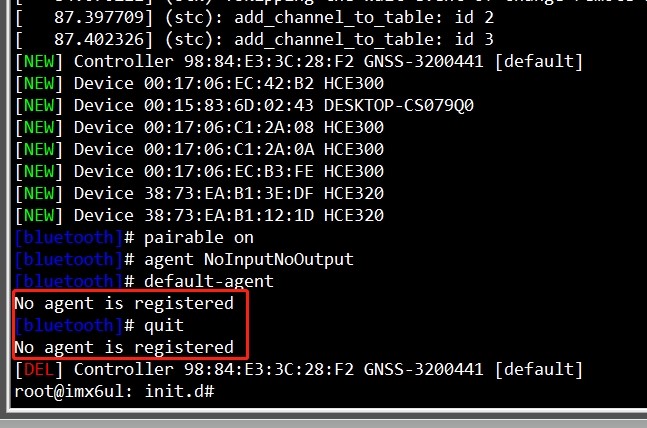

我的客户使用 TI 的蓝牙 WiFi 模块- WL1831。 由于 BlueZ4.101中的闪存中断、客户希望将蓝色 Z 协议更新为 BlueZ5.x 但它们遇到了两个问题。
第1个。 sdptool add sp 无法启动服务。

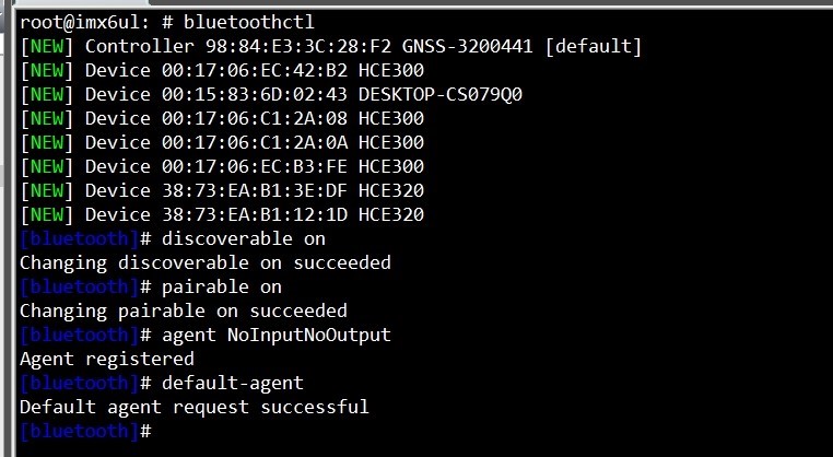

第2个。  我 的客户可以手动删除配对过程。

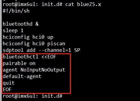

第三步。但是当他们将操作作为脚本编写时 、脚本在执行时不成功。
我可以获得您的快速帮助吗? 非常感谢!

    目前、hciconfig hci0 up 和蓝牙模块可以正常启动。 我现在遇到的问题是电脑可以配对连接成功,但不能和手机连接,希望能支持 BluueZ 5。 X 配对件。
    正如 Eyal 提到的、Bluez 是开源堆栈、我们内部不支持。 不管怎样、获取"btssnoop"日志以了解成功和失败案例、并对其进行比较。
