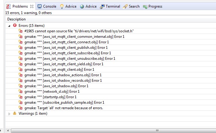

我使用 Code Composer Studio 作为 CC3220MOD 的编译器、
我想使用 AWS IOT、因此下载了 SDK 当前版本 2.20.00.10
还添加了 AWS 插件版本 1.10.00.07。 我采用了 subscribe_publish_sample_CC3220SF 示例。
但遇到错误、由于路径问题、几乎没有错误被删除。
但我仍然找到了所附图像中所示的。
这是 SDK 兼容问题吗? 我们应该使用旧版本的 SDK 吗?

    AWS IoT 插件当前仅支持 CC3220 SDK 1.40.00.xx 版。 但是、支持最新 SDK 的 AWS IoT 插件的更新版本计划在下周末发布。 发生这种情况时、我将更新此主题、我建议您等到新版本发布完毕后再继续在 CC3220上进行 AWS IoT 开发。

    支持 SDK 版本2.20.xx.xx 的最新 AWS IoT 插件现已发布:
    http://www.ti.com/tool/download/SIMPLELINK-CC32XX-PLUGIN-FOR-AWSIOT
    请将您的项目更新为最新的 SDK 版本、并使用最新版本的 AWS IoT 插件进行未来的 AWS IoT 开发。
