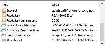

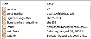

大家好!
我正尝试按照     CC32xx HTTP 客户端演示.pdf 中给出的指示、通过 HTTPS 将 CC3200 Launchpad 连接到我们的服务器。 现在 、我们在服务器上使用自签名证书(通过 OpenSSL 创建)。 我保留 了 secureMethod = SL_SO_SEC_METHOD_SSLv3_TLSv1_2并尝试了多 个(几乎全部)可用的 secureMASK。
Launchpad 能够连接到服务器(使用大多数 secureMASks),但在接收到 GET 响应时,我收到    HTTPCL_getResponseStatus()返回的错误:-451 (SL_ESECDECRYPT)。 我尝试 了所有可用的 secureMask、但无法解决。 我创建的证书随附在附件中、我是 SSL/TLS 的新用户、请帮助我解决此问题。
谢谢、致以最诚挚的问候-
Bhupendra Prajapati。
