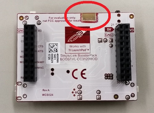

我的客户正在评估 BOOSTXL - CC 3120 MOD 的 AP 模式。
在他们的评估中、有报告说他们的射频输出功率很低、他们要求我提供一种改进方法。
其测量方法如下:
·将 BOOST XL - CC3120MOD 设置为 AP 模式
·通过智能手机(Android 应用:WiFi 解串器)在大约30cm 的距离内读取 BOOSTXL-CC3120MOD 的 RSSI
· CC3120配置 与默认配置没有变化。
结果为-55 dBm。
它们在相同条件下测量了 Microchip ATWINC1500、结果为-22dBm。
BOOSTXL-CC3120MOD 的底层 GND 如下图所示被切断并提升至-35dBm、但尚未达到 ATWINC1500的电平。
当使用来自连接器的外部天线进行测量时、功率为-35 dBm。
射频输出功率低有其他原因吗?
Yojiro
    Yojiro、
    遗憾的是、CC3120MOD 电路板上存在制造问题、接地端放置在天线部分下方。
    您需要做的是移除天线下方的所有接地平面、并添加一个分流1pF 电容器和一个3nH 串联电感器(最靠近 IC 的电容器、然后是电感器)。
    请告诉我、这是否有助于您获得更好的功率值。 另一个选项是测量传导功率并进行比较。
    Vince

    根本问题在于为 CC3120MOD BoosterPack 制造的 PCB。 天线区域下面的接地不是预期的。 我的建议只是为了改进 BoosterPack。 对于客户实施、他们只需确保提供良好的50欧姆射频路径并遵循天线布局指南。
    如果您想尝试提高 BoosterPack 性能、这时需要添加电容器和电感器。 您可以使用建议的值替换串联的电感器和以下分流电容器、并查看您的性能是否得到改善。 我建议进行传导测量(通过 U.FL)、以实现理想的功率测量。 这可能是您获得结果的最快方法。

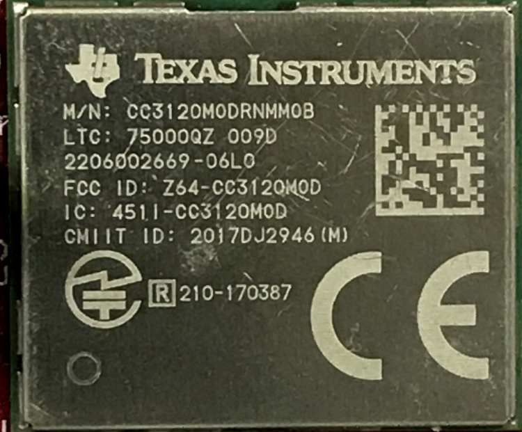

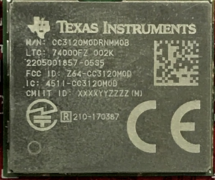

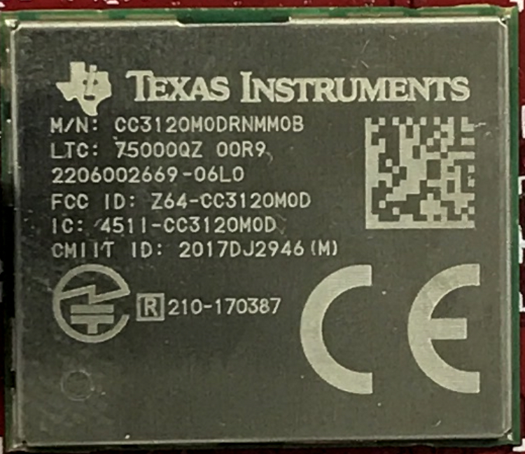

    电路板批号和模块标记如下。
    -客户电路板:
    -我的主板:
    制造电路板或模块的过程中是否发生了任何变化?

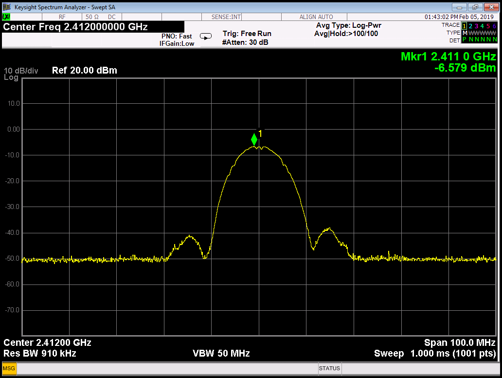

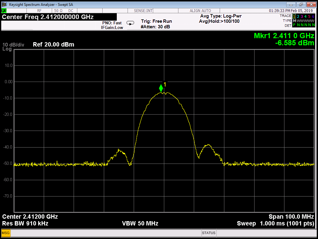

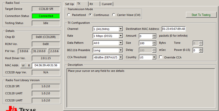

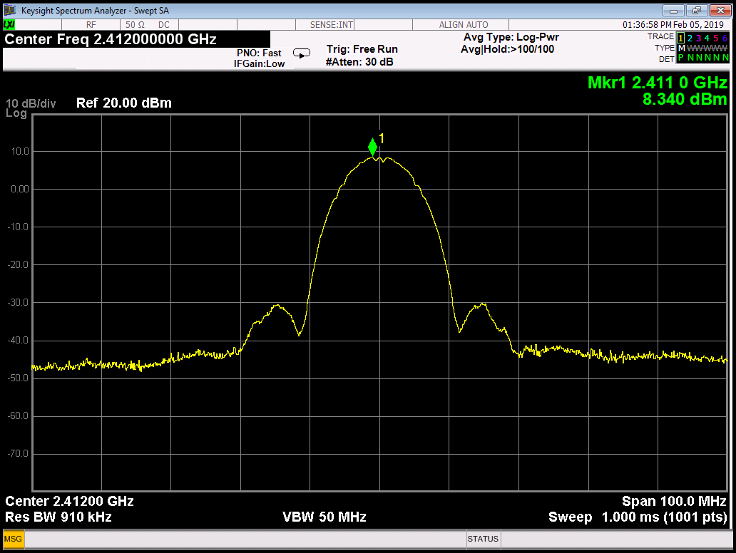

    我使用无线电工具 GUI 通过频谱分析仪(KEYSIGHT N9010A)测量了 BOOSTXL-CC3120MOD 输出功率。
    对讲机工具设置如下所示:
    结果如下:
    我的 BOOSTXL-CC3120MOD 板:  8.340dBm
    -客户的 BOOSTXL-CC3120MOD 板1:-6.585 dBm
    -客户的 BOOSTXL-CC3120MOD 板2:-6.579 dBm
    您能给我一些建议吗?
    Yojiro

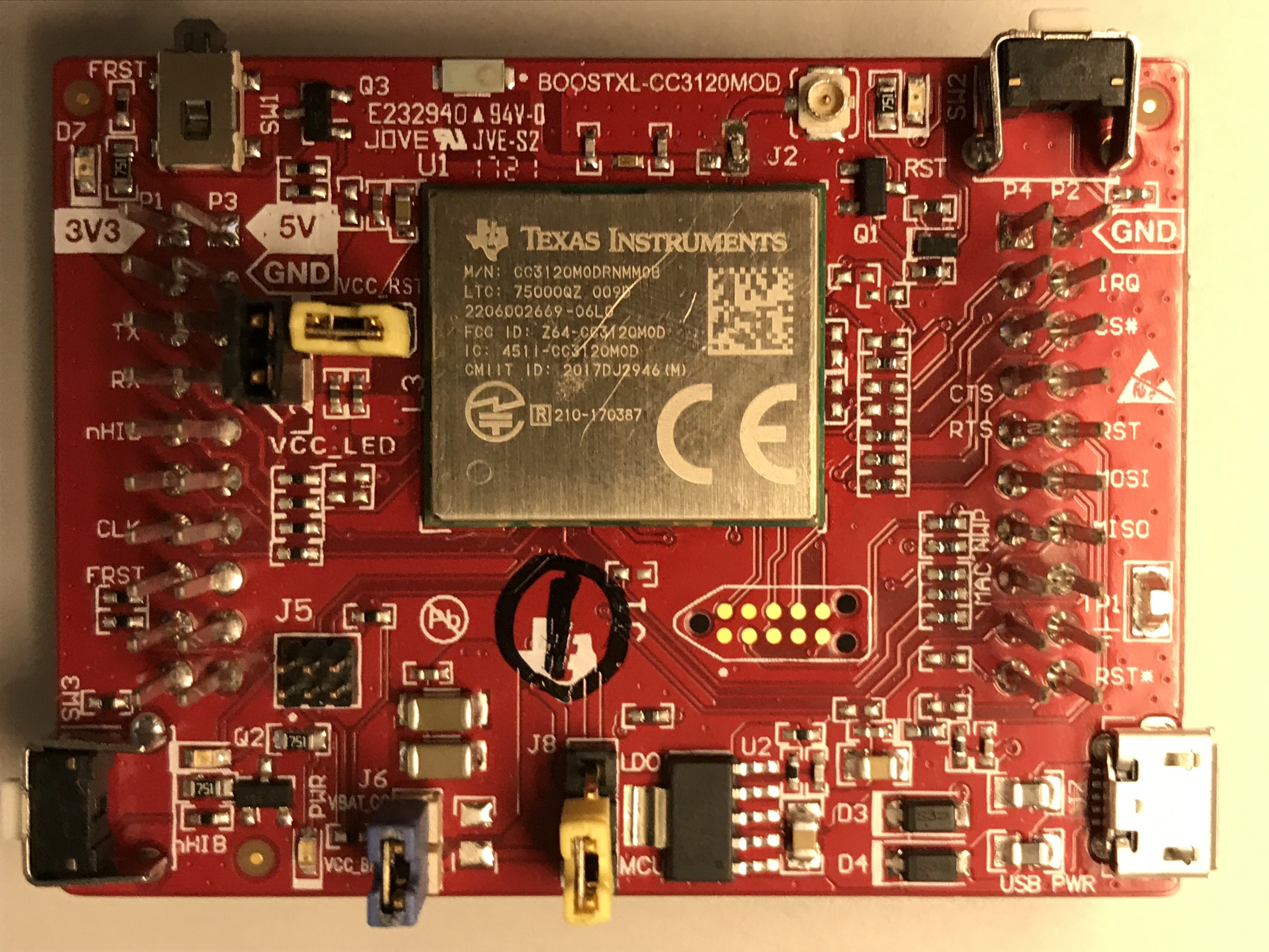

    Yojiro、

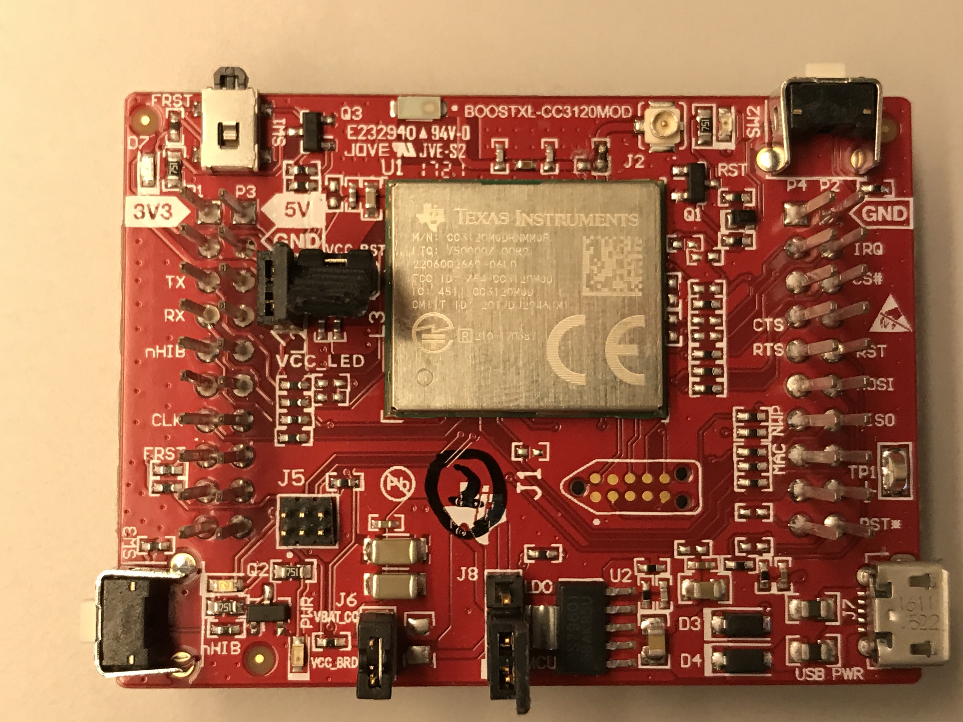

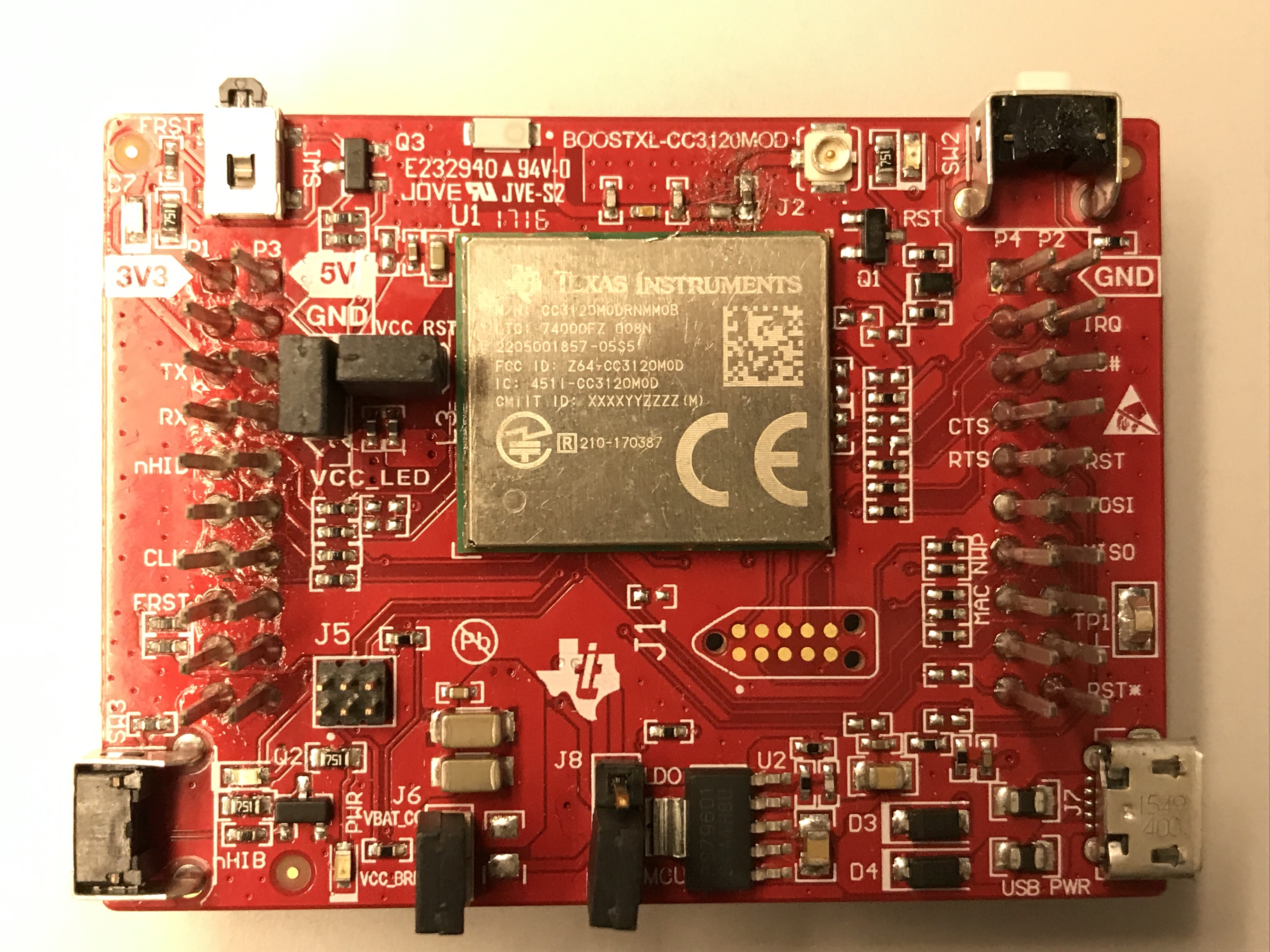

    您能否分享每块电路板的顶部图片?
    Vince
    尊敬的 Vince:
    请检查以下图片:
    -我的主板:
    -客户板:
    如果您需要更多信息、请告诉我。
    Yojiro
    Yojiro、
    您能否确认进入 U.FL 路径的组件在每个电路板上是相同的? 它们在每个板上看起来是不同的颜色。
    VR
    您好、Vince
    [报价用户="Vincent Rodriguez "]您能否确认每个电路板上通向 U.FL 路径的组件是相同的?
    客户的电路板2使用原始元件(500R07S100JV4T)、但我的电路板和客户的电路板1使用 TDK 的 C1005CH1H100D050BA
    我确认了两个电容器在电路板上具有相同的输出功率。
    Yojiro
