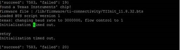

我们使用 python 脚本对 BT 开/关进行应力测试、有时 BT 会初始化失败。
有人对此问题有什么想法吗?
我们还在 附件中附加了 BT 固件日志和测试脚本。

    您好、Nathan、
    我不确定您的脚本在做什么以及如何处理 bt_enable 访问、但请确保您为芯片提供足够的时间在关闭/打开周期之间进行复位。 您能否在关断和导通周期之间添加更长的延迟、并查看延迟是否有用?
    BR、
    Eyal
    您好、Eyal、
    感谢您的建议。
    我们将增加更长的延迟时间、以查看 BT 开/关工作 是否正常。
