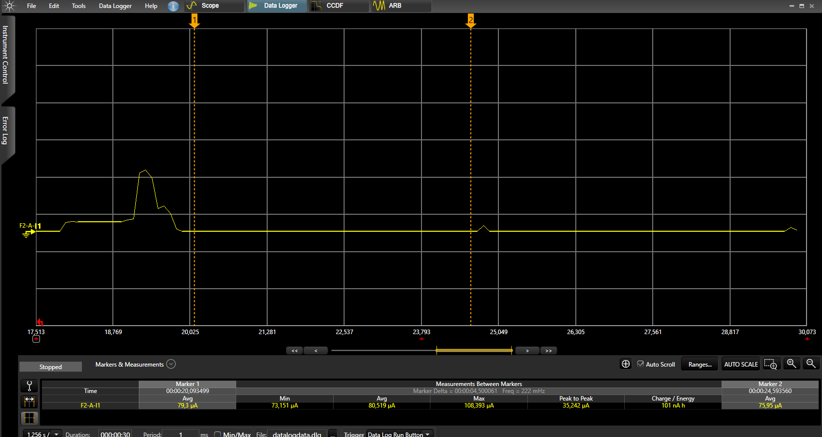

我`使用 CC3200 launchXL 来获得最低功耗(通常为4uA)。 我将跟随本教程
http://processors.wiki.ti.com/index.php/CC3200_Power_Management_Optimizations_and_Measurements#Software 并设置  g_ActiveUseCase = HIBERNATE_measure;
该示例在可编程电源方面的讲座除外、效果良好。
最小值为73uA、平均值为80uA (峰值是因为我设置了 SET_RTC_as_wk_src (WK_HIB、5、false);从休眠状态复位时、我再次以交替模式设置)
我不知道为什么高消费会是数据表中所说的最低消费。 我已关闭所有跳线、测试会占用此图像
    您是否正在使用 launchpad? 如果是、它的版本是什么?
    alos、您正在使用什么服务包?
    Shlomi

    在芯片组中、我可以读取 CC3200R1 M2并使用 N6705B 直流电源分析仪进行测试、因此我认为我的设备足以显示低功耗。 我使用3.3V 进行测试、就像这样
    我将使用1.3 SDK。 理论上、只有当您进入休眠模式时、必须接近4uA、否? 或者还有更多步骤?

    我想这里的示例=> C:\ti\cc3200SDK_1.3.0\cc3200-sdk\examples\hib 是您正在使用的示例、是这样吗?
    您报告的内容与其他案例类似-您是否以任何方式修改了示例?
