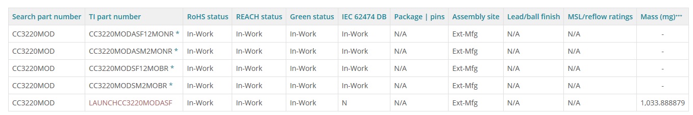

我想知道 Launchpad 板上使用的 CC3220模块的 TI 器件型号是多少。 相同的器件型号模块可以单独购买(不能作为 Launchpad)、也可以直接从 TI 购买吗? 另外、您能否说出用于 CC3220mod 的不同 TI 器件型号之间的差异、如下所述。

    LaunchPad 上模块的器件型号是您发布的表中的第一个器件型号。 CC3220MODASF12MONR
    BOM Excel 文件(标题为 WCS028A (CC3220SFM)_BOM.xls)对此进行了说明、您可以在 LAUNCHCC3220MODASF LaunchPad 的设计文件中找到该文件、该文件位于此处=>
    器件型号的差异是使用的器件或天线是否在板上。
    A (MOD 之后)表示模块上存在天线。 F (S 之后)表示模块上存在 CC3220SF)
    如所示:CC3220MODASF12MONR 表示存在天线且-SF 器件处于板载状态。
    CC3220MODSM2MOBR 意味着不存在天线、并且-S 器件处于板载状态。

    谢谢。 现在了解差异。 您还能告诉我 RoHS、绿色、REACH 和 ICE 状态列中的"工作中"是什么意思? 这些模块是否还没有这些合规性?
    Sourajit
    Sourajit -他们确实如此-我看到您在这方面又做了一篇文章、我将其分配给我们的设计和质量人员、他们正在 TI.com 上对此进行更新-因此我将关闭这篇文章。
