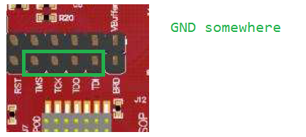

我正在尝试将外部 XDS110连接到 CC3220SF LAUNCHXL、以模拟即将交付的某些硬件的设置。  我遇到的问题是 XDS110单元随附的10引脚适配器不太适合 LAUNCHXL、SOP 引脚会干扰适配器版本。  我可以使它正常工作、但它会给连接器施加很大的压力、恐怕我要断开连接器。
我购买了其中一根电缆、并将其连接在 LAUNCHXL 和适配器之间、但 XDS110似乎无法正确感应电压、也无法与器件通信。

    很抱歉、我不知道这一点、但我现在确实看到了清除问题。 我会尝试修整跳线。 或者、我将用串线连接 SOP 引脚、或者将器件置于4W JTAG 模式、您无需使用任何跳线。
    您好、Michael、
    如果您没有引脚间距为可连接 JTAG_IN 的连接器、您仍然可以在2.54接头处将外部 XDS110连接到 JTAG (请参阅跳线 TDI、TDO、TCK、TMS)。

    这最终是我要使用的解决方案、我已经在使用该接头上的 RX/TX 引脚、我完全不介意我也可以在那里连接 XDS110。 非常感谢您提醒我这是可能的。
