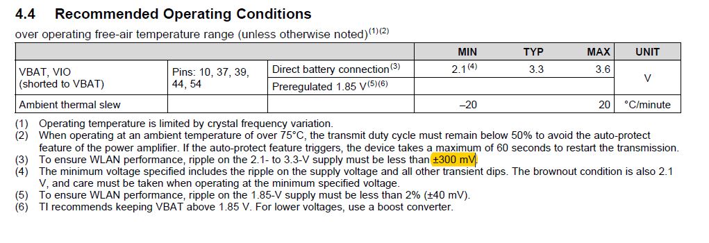

器件型号:CC3120
客户对 CC3120的电源规格有疑问。  数据表显示了以下规格。  当无线电发射打开时、我们预计电源会立即出现实质性瞬变。  在极端温度下、这可能是600mV 的压降。  下面的注释表明允许+/-300mV 纹波。  是否有任何其他规格或注释说明这会对传输产生什么影响?  纹波的频率是否存在限制?
适用于 MCU 应用的 CC3120 SimpleLinkTmWi-FiRegistered无线网络处理器、物联网解决方案数据表
    WLAN 性能是指矢量幅度(EVM)性能和杂散发射。
    2.数据表中的注释涵盖了要遵守的关键点
