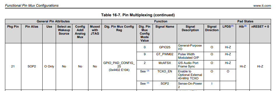

我需要使用引脚 SOP2作为输出。
是否有人可以建议需要采取哪些步骤才能实现这一目标?
我在这个论坛上已经尝试了一些现有的答案,但没有成功。
感谢您的帮助。
如需了解、我将定制硬件与 CC3220SF (而不是 LaunchPad)搭配使用。
    您好、Jiri、
    在软件中、引导后只需将引脚21配置为 GPIO 输出。 您看到了什么问题?
    Sarah
    你好 Sarah、昨天晚上我终于成功了。
    我使用了错误的引脚、因此我在 SW 中配置了错误的引脚。 所以没有问题,只在我这边。
    我是如何做到的:
    有必要添加
       GPIOCC32XX_GPIO_25 | GPIO_CFG_OUT_STD | GPIO_CFG_OUT_STR_HIGH | GPIO_CFG_OUT_LOW
    输入
       gpioPinConfigs
    对进行编码
    https://www.ti.com/lit/ug/swru465/swru465.pdf:
    也调用
      GPIO_WRITE (x、y);
    必须正确完成:x 是 gpioPinConfigs 中的数组索引、y 是引脚的0/1状态。 但我想这很清楚。
