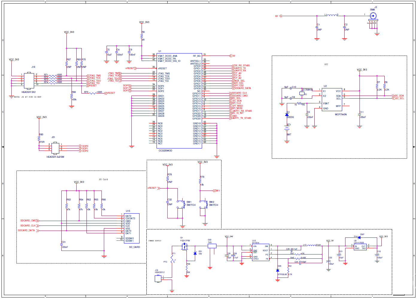

主题:CC3220MODSF 新组装的电路板(用于少数电路板)的闪烁/连接问题。
 我们使用的是 CC3220MODSF 和 PFA 原理图。 我们使用"CC3220MODASF LaunchPad"进行编程(刷写)。  我们发现某些电路板(新组装的电路板超过10块)存在"连接失败"问题(无法闪存/编程)、其余电路板工作正常。 我们尝试解决了这个问题、但一切看起来都很好、而且我们从板载稳压器输出获取3.3V 电压。

    您的电路板看起来存在制造问题。  CC32xxMOD 相对常见的是模块下方的焊锡接点问题。 经验较差的制造公司通常会在模块下正确的焊锡膏重新流动方面遇到问题。 这可能会导致模块引脚之间短路和故障。
    第一步、您应使用 X 射线或 BGA 检查摄像头并检查模块下的焊点。

    U13和 U8的器件型号是什么?
    JAN 正确、组装不良会导致模块无法正常工作。 例如、如果使用的焊料过多、引脚37和38可能会短接在一起、这会导致模块和稳压器发热。 UART 引脚3和4也可能由于相同的原因而短接、因此这可能是您无法刷写模块的原因。

    是的、我在阅读原理图时遇到了相同的问题。 但我认为器件型号是:
    1月
    尊敬的 Jan 和 Seong:
    感谢您提供相关信息。
    器件型号为:U13: ST3485ECDR、U8:LD1117S33TR

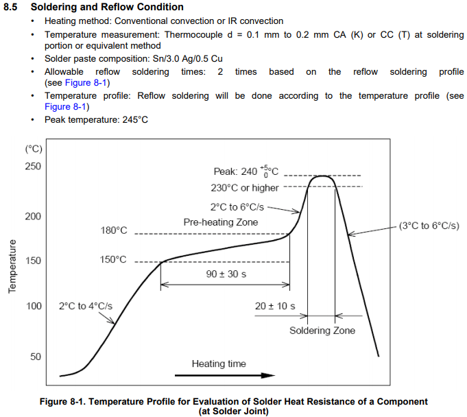

    对于无铅(无铅)焊接、装配制造商(之前和一家知名的装配公司除外) 说、" 它们需要255°C 的温度来熔化无铅焊锡膏"、但在 CC3220数据表中、它们提到了焊峰温度:245°C。 那么、请确认我们是否可以达到255度? 请就此提供建议。

    您是否确实确定 U13是隔离式 RS-485/RS-422收发器? 在第一个问题的原理图中、它看起来像是24V 到5V 的直流/直流。
    建议在数据表的第8.5章中使用焊锡膏 Sn/3.0 Ag/0.5 Cu。 通常、这种类型的焊锡膏在220°C 而非255°C 时熔点

    很抱歉部件不正确。 U13为 ST1S14PHR。
    是的、在数据表中提到了这一点、即使我向装配体制造商分享了同一页。 他们说、4层电路板需要255度的温度、否则可能会导致无法连接、或者几天后它将充当干焊料。 即使他们已经使用测试板进行了测试、他们说、245度未完成/干焊、250至255度提供良好的焊接。他们将在最后阶段将最高温度255度保持20秒。
    否则、它们建议使用引线焊接、其程度将小于240度。
    建议在此处做出决定、如果255度正常、我们将使用引线类型、否则我们需要使用引线类型。

    Naveen、
    必须在 CC3220MOD 数据表中更新峰值温度。 峰值温度不是245°C、应为260°C

    感谢您提供相关信息。 如果峰值温度为260度、我们将非常高兴。 这次、我们更改了装配体制造以检查电路板的质量和性能。我们还在装配后执行 X 射线操作。
    但在给定的链接/数据表中、它仅显示245度、如图所示。 我无法在数据表中找到更新的"260度"、您能否提供数据表链接或图像?
    Naveen K
    Naveen、
    如前所述、必须更新数据表的这一部分。 它将更新为 CC3235MODx 数据表中规定的内容。 见第92页。
