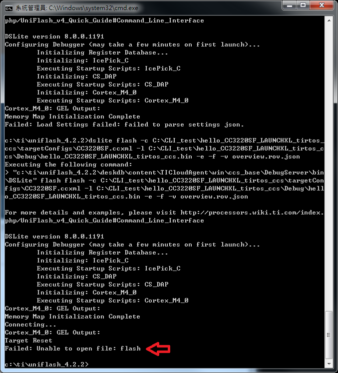

大家好、
我对 CC3220SF 板 CLI 有疑问。 我正在尝试通过 CLI 将映像下载到电路板中。
我找到了一些文档、如 swru469d.pdf。 这些文档编写了用户选择的 Uniflash 电源 GUI 和 CLI 工具。
我发现 dslite.bat 脚本提供了许多要使用的命令。 但我没有看到用于下载的命令。
如果我错了、请告诉我应该修改什么。 或者、任何人都可以建议一些我可以阅读的文档。
但是、我在本文档中执行这些步骤的方式。 系统显示此错误。
请参见下图。
有人能帮我解决这个问题吗? 如果我错了,请告诉我该怎么做。
非常感谢。
Mason
    您好梅森、
    借助 CC3220器件、您可以使用 Uniflash CLI 创建/更改映像/将映像编程到 sFlash (外部闪存)。 Uniflash 不用于对内部 XIP 闪存进行编程。
    对于较旧版本的 Uniflash 4.2 (与最新版本4.6不兼容)、程序命令如下所示:
    dslite.bat --mode cc3220 project program --name test --port COM3 --dev
    可在 SWRU469D 找到的当前版本的命令。
