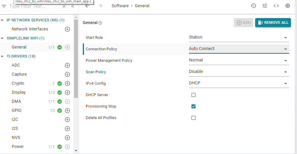

    您为 NWP 设置了什么电源策略? 通常、它处于正常模式。 您可以将其重新配置为 LSI、间隔为600ms、以查看这是否会降低电流。
    当您想进入低功耗模式时,一个更快速的检查就是调用 sl_Stop(),以确保它不是将器件保持在更高功耗的 NWP。
    BR、
    Vince
    尊敬的 Vince:
    感谢您的快速回复!
    不过、我想问以下问题。
    我们是否应该如下面所示在 SysConfig 的"常规"窗口中更改 LSI 间隔?
    在我们进入睡眠状态之前、就会调用 sl_stop shoud、对吧? 然后、当我们唤醒时、我们可以执行 sl_start?
    Ravija
    尊敬的 Vince:
    此外、由于我们使用 cloud_ota 示例来构建代码、OTA 线程在调用 sl_stop 时是否会产生任何问题。 这是否会触发任何不需要的回调,因为它可能与 AP 断开连接?
    Ravija
    Ravija、
    在这里设置 LSI 间隔,不用担心 sl_Stop()。 更改此参数时的功耗是多少?
