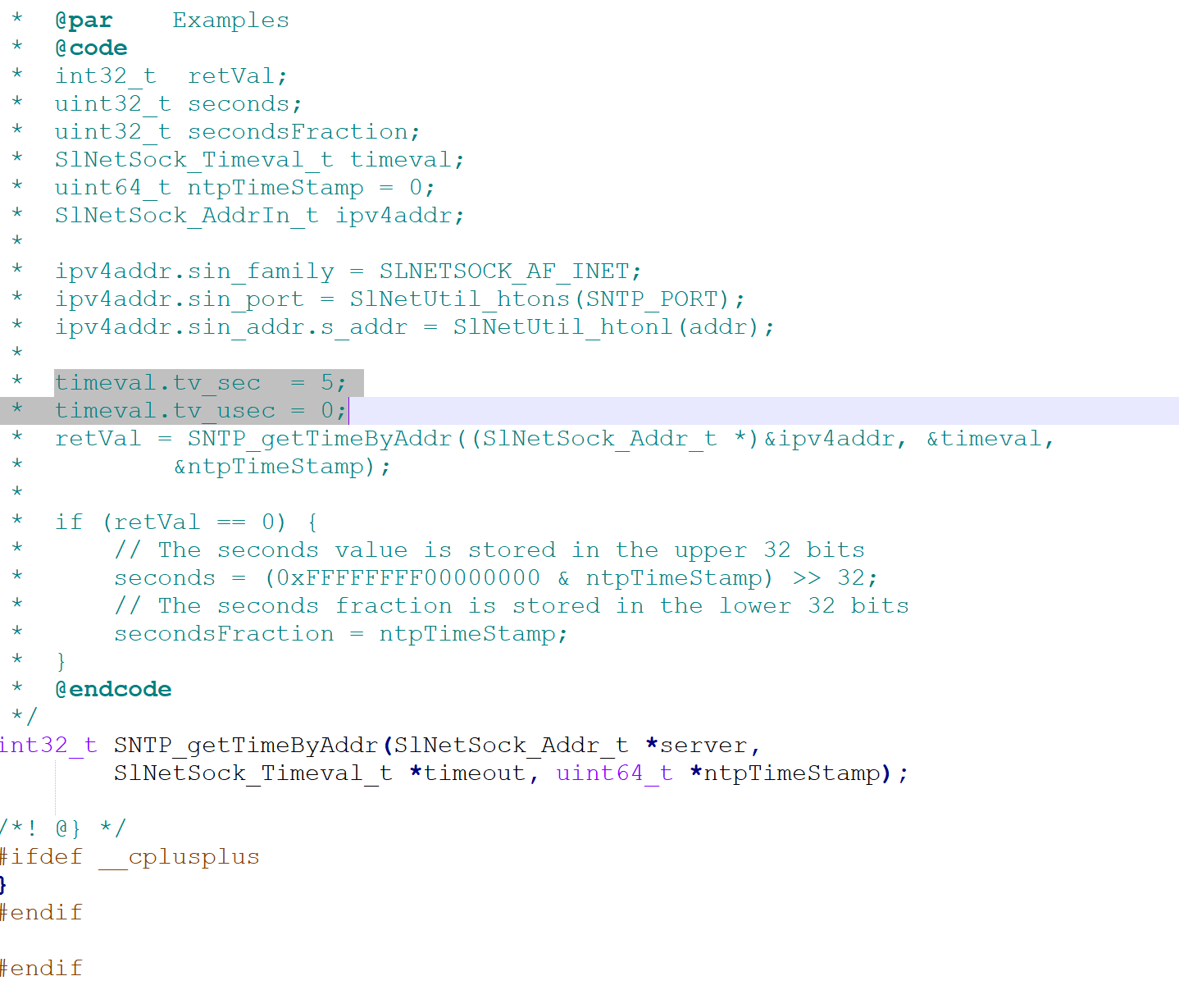

    我有疑问,看一下 sntp.h 中为 STP_getTimeByAddr() API 提供的示例,我想到了以下问题。 我试图找到他们的答案、但我没有得到完全的澄清、
    为 ipv4addr.sin 端口传递的 SNTP 端口值应为什么? 我知道 SNTP 在 UDP 123上工作。 我应该 直接为 SNTP_PORT 分配123吗?
    在 ipv4addr.sin addr.s_addr = SlNetUtil_htonl (addr)中、地址应直接给出? 比如  10.121.137.78? 如果不是、应该如何将地址分配给 addr?
    3、 什么是 timevV.tv_sec = 5; 和 timevV.tv_usec = 0;表示?
    我要附上我所指示例的屏幕截图。
    请澄清这些问题。

    您好、Sudep、
    1. 在 source/ti/net/sntp/sntp.c 中、SNTP_port 被定义为123 来自 sntp.h 的所有 API 都将使用此定义。 您可以更改并重建库、但您必须确认所选服务器是否支持其他端口。
    2. 如果使用的是 SNTP_getTime(),则无需 直接调用 SlNetUtil_htonl()。 在库中处理的所有内容。 您可以通过 SNTP getTime()首选服务器列表或 NULL 来使用默认列表(在 SNTP 中定义)。  SNTP 将解析地址。如果要直接传递 IP 地址,请使用 SNTP getTimeByAddr ()。
      1. 有关格式化的更多详细信息、请查看 API 文档: http://dev.ti.com/tirex/explore/node?node=ALtHUPXIP0FkHfCwQuDweg__fc2e6sr__LATEST
    3. 该时间是 NTP 服务器上等待回复的超时。 有关更多信息、请参阅 API 文档。
