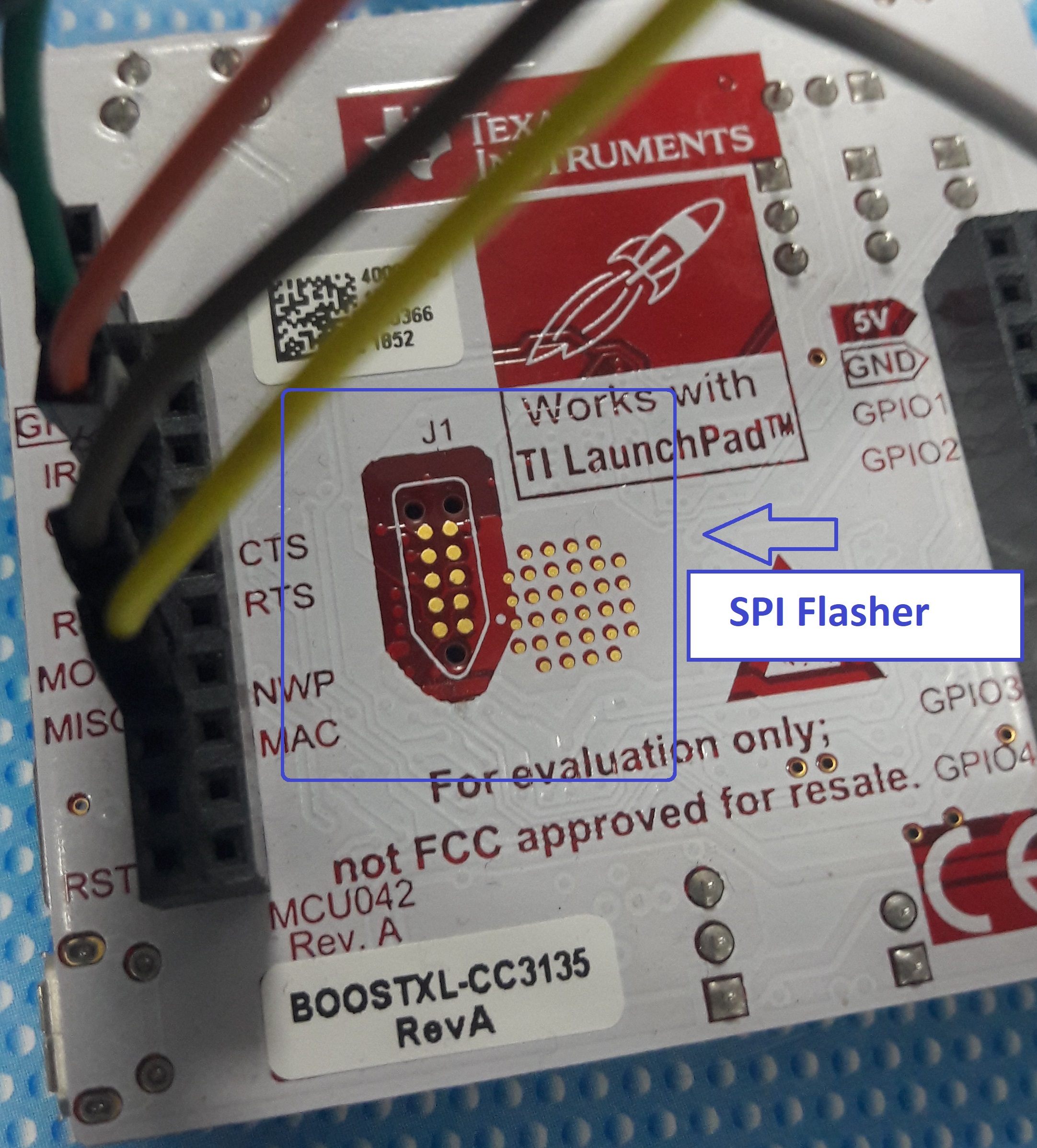

我想知道我需要购买哪个 SPI 闪存编程器来刷写 CC3135芯片组、从而下载最新的服务包。
BOOSTXL-CC3135具有用于刷写 CC3135芯片组的标签连接配置。
    您可以购买任何能够对板上的 SPI 闪存进行编程的 SPI 闪存编程器。 有关 Gang 编程的说明、请参阅 量产线指南第5章。 例如、CC3135MOD 内置一个来自 Macronix - MX25R3235F 的32MBit SPI 串行闪存
    正如我所知、TI 在论坛上几次针对这一目的重新命令 Cheetah SPI。 但是、对于大规模生产、生产编程器将会更好、例如 BeeProg2

    关于 BOOSTXL-CC3135的连接器(J1) 、我需要知道用于连接 SPI 闪存的 J1器件的电缆的器件型号。
    因此、电缆的一端应位于 BOOSTXL-CC3135 板上、另一端应位于 SPI 编程器上。
    我认为这是专有的连接器布局、您将无法购买它们。 没有任何因素会阻止您自己创建此连接器。 使用几个 Pogo 引脚很容易就能实现。 但您可以等待 TI 给出有关连接器的答案。
    如果您想使用 BOOSTXL-CC3135、为什么不使用通过 UART 和 CC31XXEMUBOOST 进行编程? 为什么要使用通过 SPI 进行直接编程?

    我们已购买 Cheetah SPI 编程器、在开始闪存之前、我们需要在软件工具中提供一些参数。
    波特率(SPI 速度)
    2位顺序(LSB 或 MSB)
    3.ss 极性(高或低)
    SPI 模式
    我们需要为 CC3135MOD 到闪存提供哪些值。
    请尽快告诉我们。
    您在 SPI 闪存存储器(MX25R3235F)数据表中找到的所有参数。
