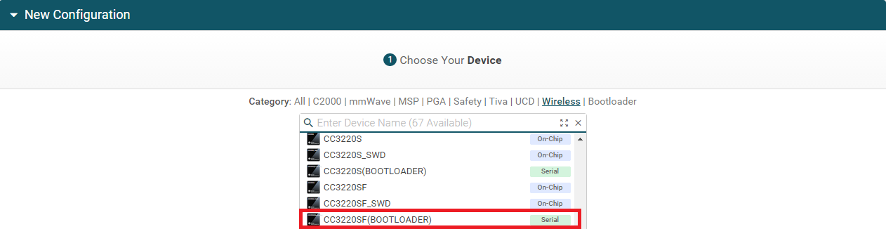

我们的客户在尝试通过串行端口对 CC3220MODSF 进行编程时遇到问题。
我无法使器件被 GUI 识别。  但是、我可以 使用 dslite.bat 与器件联系。  一旦发生这种情况、它将开始对器件进行编程、但在映像的99%之后停止。  这是命令的输出。  这是非常一致的、它始终以99%的精确数据量(155648)停止。  如果有任何帮助,将不胜感激。

    您好 Darren、
    我不是 TI 员工、但我的意见是遵循的。 在解压映像时、这看起来像是一个问题。 其中一些原因可能是:
    • 通过 UART 传输图像数据期间的数据混合错误
    • 串行闪存问题(例如模块下的焊锡连接问题-引脚 FLASH_SPI_*短路)
    1月
    您好 Darren、
    嗯。 不知道具体问题是什么、只需查看一下即可。 以下是一些可能有助于缩小范围的问题-
    • 您使用什么器件从 PC 连接到模块 UART? 从 LaunchPad 或其他 USB 到 UART 转换器的 XDS110?
    • 复位线路是作为接口的一部分连接、还是手动切换器件的复位?
    • 您能否成功地将编程映像写入 EVM?
    • 通过选择"CC3220SF 引导加载程序"并使用"Verbose"选项、您可以尝试使用 UniFlash 写入相同的映像吗?
      • 这只是复制 ImageCreator 的图像编程步骤
      • verbose 应该会向您显示所有传输到器件的数据以及协议在何处发生更清晰的中断
