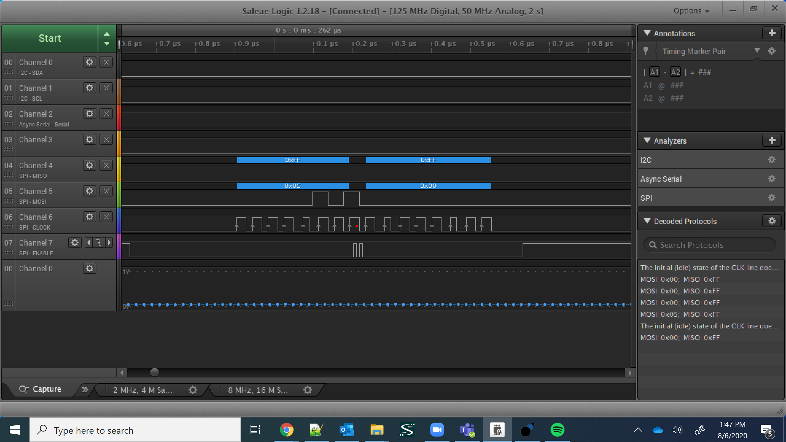

我正在尝试使用 SFLASH 刷写我的板。 我找到了 SFLASH 接头、我认为它具有以下引脚排列:
1 GND
2nRESET
6 MISO
7 MOSI
8时钟
9 GND
10政
我已将其连接到 Cheetah SPI 闪存适配器、并尝试使用 Total Phase 的闪存中心应用程序来刷写电路板。 SFLASH 组件看起来像是 Macronix MX25R3235E、这不是闪存中心的默认选项之一。 我为它添加了以下选项、我认为它具有正确的 ID 和其他值:
MX25R3235E
Macronix MX25R3235E 4兆字节 SPI 闪存
4*1024*1024
0x3c
5000
25000000
\XC2\x28\x16
遗憾的是、当我尝试连接时、出现以下错误:

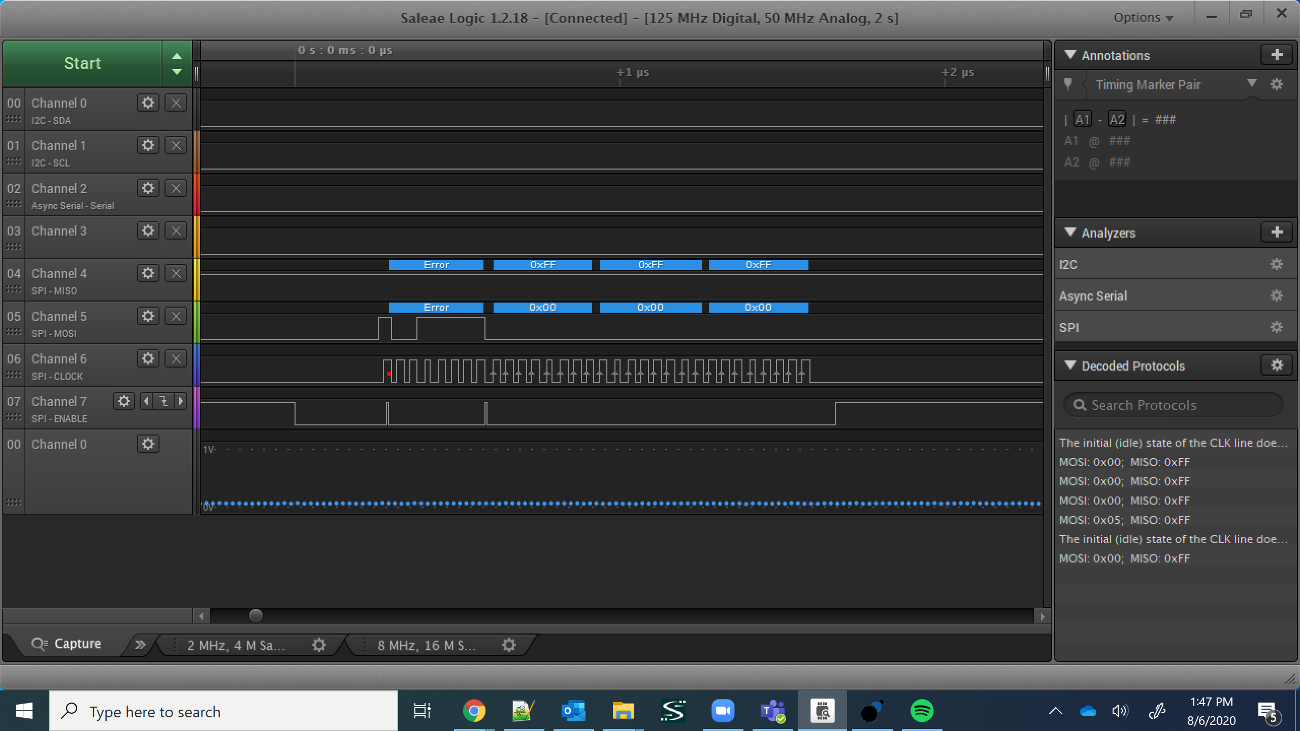

我使用 Saleae 检查了 SPI 线路、看起来交易不正确。 有两个事务彼此间略有不同。 其中包括:
必须有一些我缺少的东西、以防止它正确连接。
提前感谢、
查尔斯
    您好、Charles、
    CC3220SF-LAUNCHXL 器件应具有 MX25R3235F SPI 闪存器件。 我用于成功刷写 SPI 闪存的设置如下:
    MX25R3235F
    Macronix MX25R3235F 4兆字节 SPI 闪存
    4*1024*1024
    0x3c
    5000
    25000000
    \XC2\x28\x16
    您需要将其添加到 macronix-spi-flash.xml 文件、然后在闪存中心工具中选择新添加的闪存部件。
    您正在使用哪个闪存头? 在 CC3220SF-LAUNCHXL 上、要使用的正确器件是 J12。 或者、您只需在 U8处将导线直接焊接到 SPI 闪存。
    在尝试直接访问 SPI 闪存时、是否确保 CC3220处于复位状态? 您是否确保通过编程器 VCC 为 SPI 闪存供电?
    如果以上建议均不起作用、并且您仍有直接使用 Cheetah 刷写 SPI 闪存的问题、请允许我这样做。
    Michael
    嗨、Michael、
    我将 J12接头用于 SFLASH。 我还在 RST 和 GND 之间有一个跳线、用于在尝试通过 SPI 进行闪存时使器件保持复位状态。 不幸的是、它仍然为我提供相同的误差和相同的信号。
    再次感谢!!
    查尔斯
    因为我仍然没有使它工作。
    您好、Charles、
    我再次查看了 Cheetah 引脚排列、似乎没有3V3输出、只有5V 输出。 因此、您无法直接为 SPI 闪存供电、并且需要使用电路板电源。 您是否确保在执行 SPI 闪存操作时为 CC3220 Launchpad 供电? 此外、请确保已移除复位上拉跳线(J9)。
    Michael
