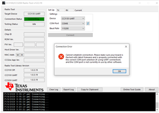

我的客户 目前正在 使用 CC31xxEMUBOOST 测试 BOOSTXL-CC3135 Booster Pack、他们无法将此器件连接到 CC31xx/CC32xx。
请查看下面的错误:
他们尝试了他们的4个可用的 COM 端口,但故障仍然发生。
请就此提出建议。
    您能否告知我它们是否连接到  CC31xxEMUBOOST 上的 USB J5或 J6? 它们应该会连接到 J6 USB 端口并使用第3个 COM 端口(在本例中为 COM 8)进行 UART 通信。  其次、他们是否烧录了电路板以供无线电工具使用?
