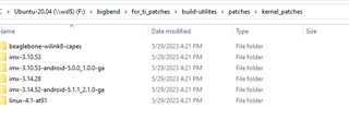

    感谢您的分享。 我会查看这些内容并回复给您。 要明确的是、您是否尝试应用了列出的补丁? 这是一个类似的线程、其中针对内核5.4应用了补丁。 没有这些补丁、我将无法正确调试。 我需要确保我们具有相同的驱动器。
    尊敬的
    感谢您提供的信息。 但是当我们打开 Patches 文件夹时,我们没有看到任何5.4内核的相关内容。 如果我们在这里漏掉了什么、您能指出一下吗?
    附加了屏幕截图以供参考。 谢谢!
    Br、
    Anantha R
    a simi
    请查找在 rune2e.ti.com/.../wlan0_5F00_5GHZ.zip 中捕获的另一条线鲨鱼日志
    Anantha、您好!
    您是对的、我们没有内核5.4补丁。 请查看此帖子: https://e2e.ti.com/support/wireless-connectivity/wi-fi-group/wifi/f/wi-fi-forum/1233107/wl1837mod-wifi-wlcore-driver-crash-during-rekeying/4659709#4659709
