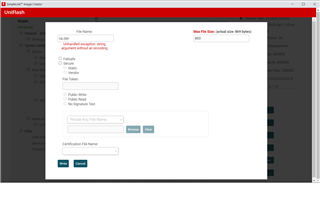

我要将证书下载到我的 CC3235S Launchpad
  • /sys/cert/ca.der -用于服务器身份验证的 CA
  • /sys/cert/client.der -可选、如果服务器请求客户端身份验证
  • /sys/cert/private.key -可选、如果服务器请求客户端身份验证

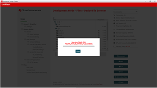

首先、我上传了一个图像 、使用简单模式(Station、无 MCU img、最新的服务包)。 没有问题。
然后、我前往"高级"上传证书。
每当我想写一个文件时、我都遇到异常。
我会犯错吗?
克里斯蒂安
    顺便说一下、我收到相同的错误、尝试下载空文本文件。 我想、ca.der 不是这里的问题...
    下载文件也不起作用。 这是访问权限问题吗?
    尊敬的 Christian:
    您无法在"设备文件浏览器"视图中添加文件。 请(1)断开与器件的连接、(2)切换到用户文件视图并在其中添加文件、(3)、然后重新连接并对器件进行编程。
    CC3235具有安全功能、您无法修改器件本身上的文件。 相反、每次要进行更改时、都需要使用新的文件系统重新刷写它。
    FG
