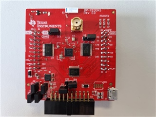

    "simplelink_WIFI_toolbox_2.0.13"和  "Osprey Radio Tool v2.2.5-RT"显示的 MW 是正确的 SimpleLink 工具箱版本。 要进一步调试、您可以告诉我您正在使用什么开发板来 评估 CC33xx 器件吗?
    Br、
    杰西卡
    Jessica、您好!
    我们已从 TI 销售处收到这些硬件版本。

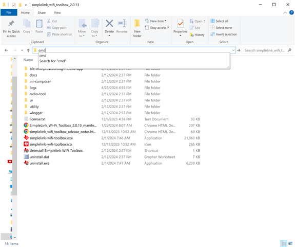

    很奇怪、您遇到了这个错误。 我怀疑最好购买一个新的电路板、特别是带有 Energytrace 的电路板( ET )、来自 https://www.ti.com/tool/LP-XDS110ET。 同时、如果您 按照以下步骤操作、降低使用 CLI 加载固件的速度、则可能会起作用;
    1) 打开命令提示符到安装 RadioTool 的目录。 为此、用户可以打开文件浏览器窗口、安装了工具箱 (例如、它可能位于 C:\ti\simplelink_WIFI_toolbox_2.0.13)、 然后在地址栏中写入"cmD"并点击 Enter。 (请参阅下图)
    (您也可以打开命令提示符窗口并按照  此处的说明更改目录)

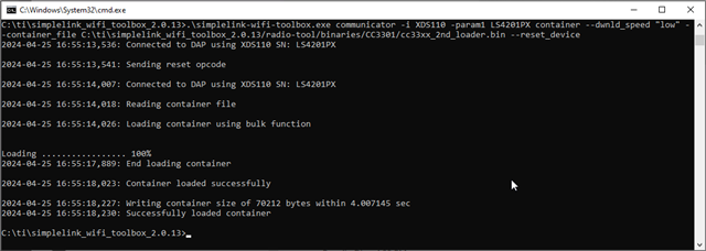

    2) 2)在打开"simplelink_WIFI_toolbox_2.0.13"文件夹的命令提示符后、使用以下命令加载器件引导加载程序:
    .\simplelink-wifi-toolbox.exe communicator -i XDS110 -param1 LS4100L5 container --dwnld_speed "low" --container_file C:\ti\simplelink_wifi_toolbox_2.0.13/radio-tool/binaries/CC3301/cc33xx_2nd_loader.bin --reset_device
    其中  LS4100L5  是通讯设备的序列号(LP-XDS110),参数 ' --speed "low"将下载速度设置为加载 CC3301容器/固件文件时的最慢速度。  使用 BP-CC3301时、-container_file 参数指定器件的固件二进制文件的位置、为"CC3301"。  如果您使用不同的器件(例如 CC3300)、则应将路径更改为 适当的器件编号(例如  C:\ti/simplelink_WIFI_toolbox_2.0.13/radic-tool/binaries) cc3300 /ccs33xx_2nd _loader.bin)。
    为了供将来使用、请注意序列号将随您使用的电路板而变化、可以按照安装文件夹(例如 /simplelink_WIFI_toolbox_2.0.13/上的文档中的说明获取该序列号 文档 部分中的/html/CC33XX-WiFi-toolbox/radio_tool_user_guide.html " 如何检测 XDS110 JTAG 调试探针序列号 ")。   当您使用无线电工具时、也会检测到它、请参阅以下取自您所提供内容的图片。
     3) 3) 等待容器下载并成功加载、请参阅下图。
