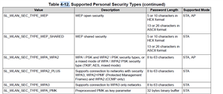

我们正在使用 cc3235sf、在我们的软件测试期间 、我们发现服务包 API"sl_WlanConnect"(用于连接 WIFI 网络)在密码长度超过36个字符时发出提示并出错。
(错误204 (所提供的安全参数或 SSID 之一错误(长度无效或不受支持))。
但根据 IT 文档(SimpleLink Wi-FiRegisteredCC3x20、CC3x3x 网络处理器),支持的密码长度如下所示:
我们将使用最新的服务包 sp_4.13.0.2_3.7.0.1_3.1.0.26.bin。
密码/密钥长度是否有任何限制?
密码/密钥的最大限值是多少?

    我正在使用。 SecType='SL_WLAN_SEC_TYPE_WPA_WPA2'
    这很奇怪。 对于 WPA2、限制为 8 - 63个字符、至少对于 CC3220器件是如此。 在 CC3235、这应该相同。 我认为有两个选择:
    • 这是 CC3235的 NWP 固件中的错误(极不可能)
    • 代码中的一些错误(堆栈溢出、指针问题等)
    请等待 TI 回答。 同时、如果您能够捕获 NWP 日志、这可以帮助 TI 工程师诊断您的问题根源。 SWRU455第20章介绍了如何捕获 NWP 日志
