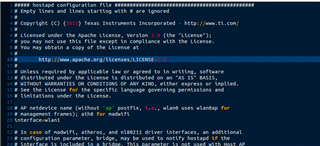

我刚浏览了 CC33xx 入门 Linux 文档、介绍了如何在 M.2规格中设置 AM62x 与 CC3301。 我成功地修补了内核并在运行 ifconfig 时看到了 wlan0。
然而,当尝试运行./ ap_start.sh 时,我注意到文件中的每一行后面都有一个^M'。 我逐行删除了该文件的每个字符、但现在 hostapd.conf 有相同的问题。 似乎每个文件都附加了这个额外的字符:
这会使编译器野生运行。 我以前在尝试将用 Windows 编写的文件复制到 Linux 计算机时看到过这一点、但在尝试修补内核时从未看到过。 对于如何从每一个文件的每一行的结尾清除这些问题有什么想法?
或者,我在启动过程中迈出了一步吗?
-RT
    大家好、
    就像一个更新-我弹出 SD 卡从入门套件板,并分别检查每个文件。 在普通文本编辑器中,我看不到这个额外的字符:
    看起来这只是与目标相关的事情。
    Br、
    -RT
    您好、Ryan、
    您是否将文件保存在主机(Windows 或 Linux)上、或许在保存文本编辑器时更改了文件格式、从而导致您描述的问题。
    您好、Sabeeh:
    我最后从 AM335x (使用可正常工作的 BP)复制了 hostapd.conf 文件、以绕过此问题。
    -RT
