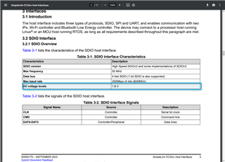

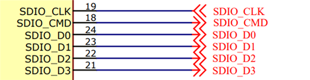

2. SDIO 引脚的电压电平是多少?
CC3301是否具有预编程的 GPIO 引脚、当其上电时是否保持高电平。 连接到 WiFi 后、它会在高低之间切换?
    1) 1) Pi 匹配网络组件值完全取决于您的设计、应进行评估。 我建议您目前不要组装 L 个元件、并参阅我们的 天线阻抗测量与匹配 应用手册以了解有关阻抗匹配的更多信息。
    2) 2)应在1.8V 电压下进行通信、如我们的 SimpleLink CC33xx 主机接口 应用手册中所述
